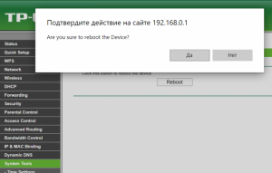

Здравствуйте, пытаюсь удаленно(по wifi сети роутера) перезагрузить роутер TP-link TL-MR3220 с модуля ESP32. Застрял на подтверждении перезагрузки. Авторизируюсь, получаю страницу со скриптами перезагрузки и не понимаю как подтвердить перезагрузку. По идее как то нужно отправить onSubmit="return true". Но куда и что отправить не понимаю. wget.exe на ПК делает полноценную перезагрузку командой:
wget.exe --http-user=admin --http-password=admin --referer=http://192.168.0.1:1987/userRpm/SysRebootRpm.htm http://192.168.0.1:1987/userRpm/SysRebootRpm.htm?Reboot=1
Вот собственно скеч который загружает страницу перезагрузки:

В ответ получаю:

В браузере место до которого дошел выглядит так:
также нашел на гитхабе файловую систему роутера 820го с таким же скриптом https://github.com/iAbadia/TL-WR802NV3/blob/master/src/webs/web_pages/en...

Проблема решена.
Скеч перезагружает роутеры TP-Link:

    http.begin(String(IP_port) + "/userRpm/SysRebootRpm.htm?Reboot=1");
    http.setAuthorization(RouterLogin, RouterPassword);
    http.addHeader("User-Agent","ESP32 wrower");
    http.addHeader("Referer", String(IP_port) + "/userRpm/SysRebootRpm.htm");
    Serial.printf("[HTTP] GET...code: %d\n", http.GET());

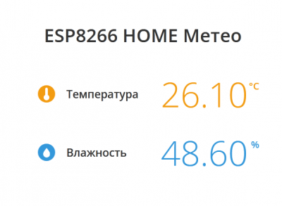

Humidity: 47.30%  Temperature: 26.10°C
Humidity: 48.60%  Temperature: 26.00°C

p-a-h-a
Зарегистрирован: 17.01.2019
ua6em, рад что пригодилось. На ESP только метеостанция крутится? Есть ссылка посмотреть на исходники? Как я понимаю есп поднимает сервер и по запросу выдает данные о погоде дома? Недавно делал несколько устройств (метеостанцию в том числе) на батарейном питании. Немного по другому все было - ESP это клиент а сервер от него раз в несколько минут принимает данные и хранит. Сервер narodmon.ru и для других устройств(влажность почвы цветов, сигнализация...  - телеграм. Все остальное врем ESP спит чтоб батарейки не сели да и лишний раз не подогревает датчики. Так метеостанция с небольшой солнечной батареей в постоянной тени уже 4 месяца работает и садится не собирается а датчик открытия двери 1000 сообщений в телеграм кинул на двух батарейках ААА. Время активности от 0,25 секунд выходит. Кстати, библиотека ESP32Ping на 8266 завелась без проблем?
ua6em
ua6em аватар
Зарегистрирован: 17.08.2016
p-a-h-a я просто изучаю возможности ESP и 8266 и 32, библиотеки соответствующие, работают, код из интернета беру, правлю ошибки, до реального полностью завершенного устройства еще не дошёл
