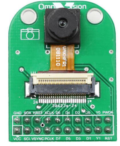

В чем разница камер:
1)https://ru.aliexpress.com/item/OV2640-Camera-Module-Acquisition-Module-2000000-Pixel/2040615678.html?spm=2114.30010708.3.70.OI1LMD&ws_ab_test=searchweb0_0,searchweb201602_1_116_10065_117_10068_114_115_113_10084_10083_10080_10082_10081_10060_10061_10062_10056_10055_10037_10054_10059_10032_10099_10078_10079_10077_427_10093_10103_10073_10102_10096_10052_10050_10051,searchweb201603_9&btsid=e7fbadcb-0cff-4959-848d-11984455c703
2)http://www.uctronics.com/arducam-mini-module-camera-shield-w-2-mp-ov2640-for-arduino-uno-mega2560-board.html
MadDen_ix
Камера что изображена выше может выдавать изображение в JPEG или нет? Как ее можно подключить к Ардуино Мега и к флешке?

по поводу омнивижн"а... каканибудь документация есть? оборотная фото? хз. как правило продаваны высылают тестовую библиотеку/скетч с кторой типа 100% работает... можно попросить продавца для ознакомления выслать.. мне пока еще никто не отказывал и шел на встречу если видели заинтересованность.

Возник вопрос по поводу распиновки модуля! На данный момент черчу схему. Необходимо знать какие контакты как обзываются. Возможно кто то сталкивался. Китайцы поленились обозначить
