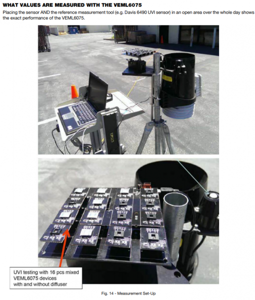

В том же datasheet на VEML6075 раскрывается состав инструментария: "Vishay test set-up using Oriel 66055 lamp, housing with a 150 W xenon lamp... Best would be a solar simulator light source as e.g. this Newport solar simulator ..." (компенсационные коэффициенты для 6075 выводятся по двум источникам света - лампе накаливания и светодиодной).
Свои натурные эксперименты они проводят используя Davis 6490 UVI sensor.

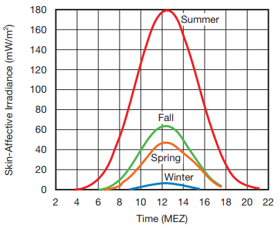

А студентам предлагают просто выйти на улицу (в неизвестной местности) и сравнить показания сенсора с графиком
