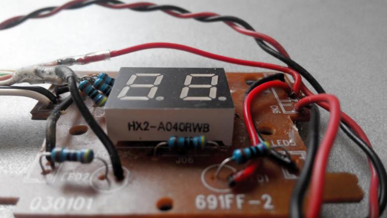

Разобрал старый магнитофон. Нашёл в нём плату 691FF-2 с распаянным семисегментным индикатором на два разряда NX2-A040RWB.
Так как схемы к нему не предполагалось, то пришлось прозванивать все провода. Спасало то, что с одной стороны выходило именно восемь проводов (на семь сегментов в виде красных диодиков и десятичную точку), а с другой от жгута отделено было два провода. При подключении так и получилось - на эти два провода должен подходить "+" - это включает первый и/или второй разряды, на восемь проводов "-" - это включает каждый из сегментов в разряде и точку.

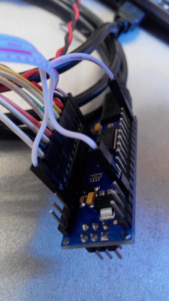

Чтоб подключить индикатор к Ардуино (+5в. на выходе) пришлось выпаять с платы все джамперы и дополнительные светодиоды (остался на плате только сам индикатор), пробросить несколько дополнительных проводков и впаять 8 резисторов по 470 ом каждый для каждого из сегментов. Подключение к Ардуине - разъёмами от компьютерной материнской платы.

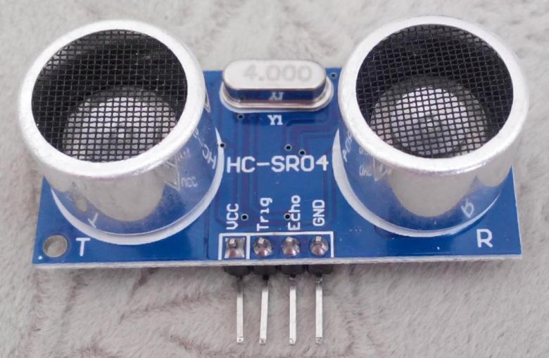

Чтобы индикатор проверить в автономном режиме решил в пару ему запустить дальномер.
Ультразвуковой дальномер HC-SR04 - от 2 см. до 4 метров.
К сожалению, на Nano получились заняты почти все цифровые пины (от D2 до D13, GND, 5v).
