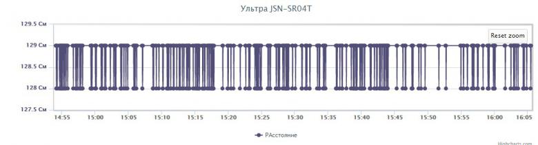

Всем привет дорогие профессионалы. Плохо работает ультразвуковой датчик.
Вообщем система такая у меня:
Ардуино Мега 2560
Шилд Эзернет W5100
и собственно сам датчик JSN-SR04T
Если источник питания БП от компа (земля ардуино и датчика конечно же общая) то показания свыше 1,4 метра начинают искажаться. Как только подключаю USB  кабель от компа ( БП тоже подключен к ардуино в джек порт круглый) то показания нормальные. В чем может быть проблема подскажите пожалуйста.
Заранее всем большое спасибо за помощь и дай бог всем не болеть..
PS  Если подключать от  USB  от компа (без БП) то тоже все показания нормальные.

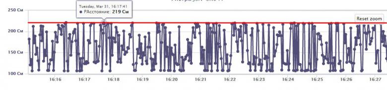

 Показания  на скринах  (транслируются на МАЖОРДОМО по  MQTT (поднят масикто). Считываю либо мажором или RemoteXY  или на  Virtuino MQTT  мониторю
Если источник питания только БП от компа  все искажается. Хотя по красной черте видо дальше реального расстояния скачков нету (219 см)
Если источник питания БП то показания не искажаются до 1.4 метра. Больше 1.4 то мусор идет.
Или если расстояние свыше 1.4 метра и подключить USB кабель с компа в ардуино попутно - то показания такие же ровные

но ультразвуковой датчик правильные показания дает при измерении расстояния ниже 140 см. А свыше 140 дает правильные измерения если параллельно еще от усб питать мегу. Получается ардуино стабильное питание ему выдает?. А еще такой момент .

Все равно не понятно. растояние до 140 см мереет хорошо а свыше уже колебания идут рандомные. но втоже время показывает максимальную дальность допустим потолок 220 см и всякие прыгающие 170 140 150 90 50 78 ит.д. на скрине видно
