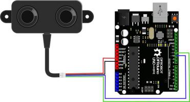

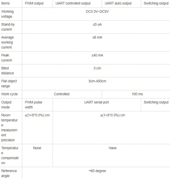

Рассматриваю варианты ультразвуковых датчиков для системы автополива, в данный момент использую HC-SR04, но по отзывам спустя месяц - два излучатели корродируют и модуль выходит из строя. Хочется что-то более надежное, но не особо дорогое. Нашел такой интересный и недорогой вариант. Стоит около 1000р. Но у него есть четыре варианта поставки: PWM, UART auto output, Switching output, UART control output. Какой из них посоветуете как наиболее простой и подходящий для ардуинки?

Я бы прежде чем покупать эту штуку сначала datasheet на неё поискал или у продавца спросил. Без этого он наверное никакой не нужен. А с нормальной документацией уже можно выбрать по вкусу.
Или, если повезёт, кто-то это уже сделал до Вас и расскажет, как пользоваться.
Согласен с предыдущим оратором насчёт даташита, ибо перевод китайских формулировок на Али - это рулетка при покупке.
Но, если я бы использовал хрустальный шар, то взял бы UART Controlled, так как предполагаю, что это режим Passive UART: http://arduino.ru/forum/obshchii/interesnoe-na-aliexpress-i-ebay-chast2?page=25#comment-495500

Не думаю, что SoftwareSerial помешает сетевому шилду, если только не начнете подключать сенсор к SPI шине.
HC-SR04 работает в PWM, а это еще дополнительно пересчёт надо делать. Надежней уж с датчика получить готовый результат.

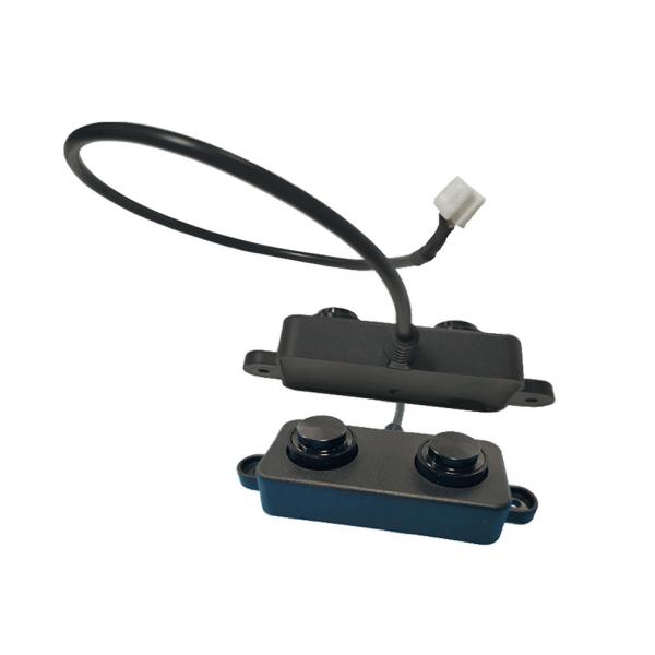

Датчик получил.
https://aliexpress.ru/item/32911119661.html
Вот ссылка на Datasheet, а также примеры по использованию датчика:
https://github.com/riteshRcH/waterproof_small_blind_ultrasonic_sensor_DYP-A02YYxx_v1.0
Первые впечатления хорошие, залит компаундом наглухо. Снял чуть краски с поверхности датчиков, край у них металлический. Выглядит герметичным. Работает отлично, кажется, что по UART данные отдает точнее, чем  HC-SR04. Теперь буду ждать как выйдет из строя HC-SR04, который стоит на баке. Читал, что у людей через месяц выходит из строя из за коррозии. У меня пока стоит два месяца и полет нормальный.

Тест проходит отлично. Под одноглазым вы имеете ввиду тот, который с датчиком от парктроника? Там мертвая зона перед ним чуть ли не 20см...

Который JSN-SR04T. Не знаю, в чем там дело. Я про слепую зону знаю, в ней отдельно проверял.
