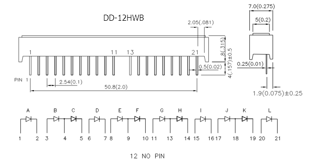

Всем привет! Прошу подсказку по управлению вот таким блоком:
Я знаю о существовании сдвиговых регистров вроде 74HC595, но к нему можно подключить только 8 светодиодов (если я не ошибаюсь). Возможно есть вариант использования двух таких схем одновременно. В проекте используется Adruino Nano, поэтому есть необходимость в экономии пинов.

Давайте посчитаем. По даташиту максимальный ток через элемент- 30ма, прямое напряжение-2,5 вольта. Если подавать пять вольт, то:
(5-2,5):0,03=82 ома минимум.
Будет очень ярко. Я бы ом 200 поставил.

Давайте я приведу рассуждения аналогичные рассуждениям bizzon'а для регистров.
Максимальный ток через ВСЕ выводы регистра 70 мА. Ног - 8. Если используются все ноги, на каждую приходится примерно по 9 мА. Падение напряжения на светодиоде при 9 мА будет меньше, чем при 30 мА, допустим, вольта 2. Тогда на резистор остается 3 В. 9 мА при трех вольттах дают как раз 330 Ом.
Но есть один момент, который Вы должны оценить самостоятельно: в зависимости от конкретной схемы подключения регистра к индикатору и конкретного набора используемых знаков вполне может оказаться, что ни в каком из режимов у регистра не задействуются все 8 сегментов. Для 7-сегментного такого режима нет в "8" зажигаются все 7 сегментов + независимо может зажигаться точка. А вот в 12-сегментном одновременная работа всех сегментов сомнительна. Тогда следует посчитать для конкретного подключения и конкретного набора символов максимальное количество одновременно включенных выходов регистра. Если оно окажется не 8, а меньше, то именно на это число следует делить 70 мА, чтобы скорректировать расчет.

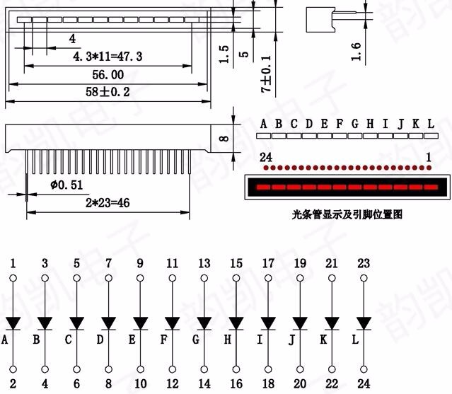

К тому же, даташит мне привели для жёлтого блока, а у меня красный (извиняюсь, что сразу не написал, понимаю, что для разных цветов нужно разное сопротивление): https://www.chipdip.ru/product/dd-12hwb?from=rec_product И тут максимальный ток уже 25 мА.
На сколько я понял, вы рассуждали о символьном индикаторе (с точкой). У меня же просто так называемая линейная «шкала».

Резисторы, конечно, нужны одинаковые, даже если к регистрам подключавется неодинаковое количество светодиодов. Иначе яркость будет разная.
При красном цвете свечения - минимальное падение напряжения на диодах, значит, на резисторах будет больше, следовательно, номиналы нужно увеличивать. В общем, думаю, можно остановиться на 270. Опять же, максимальный ток ограничивается не светодиодом, а регистром.
