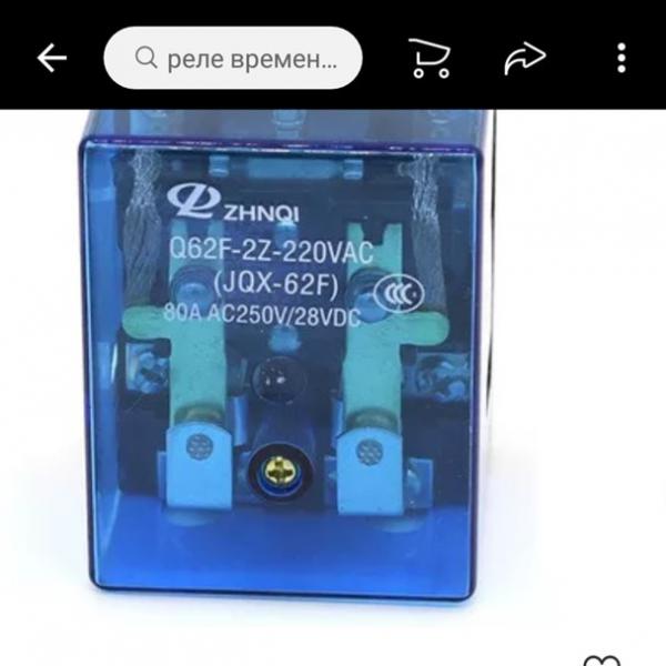

Если напряжение в сети изменяется редко то пойдет. Но если часто плавает, тогда они будут часто срабатывать и долго не протянут. К тому ток контактов указан для активной нагрузки (cosF =1), при индуктивной (коей является трансформатор) ток будет намного меньше. И еще одно: когда реле переключаются мигают все лампочки (мееедленные они), с твердотельными реле (тиристоры, симмисторы) такого не происходит.

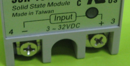

С твердотельными реле другая проблама. Поскольку они все на симисторах, у них у всех падение напряжения в районе 1-1.5 вольта, что уже на 2 кВт нагрузки дает 10-15Вт тепла. Мне понравилась комбинированная схема, когда открывшийся симистор через пару-тройку периодов шунтируется включающимся электромагнитным реле. Отключение в обратном порядке - сначала механика и через 100-150 мс симистор. Почти идеальная схема: симистор не греется, механика не искрит

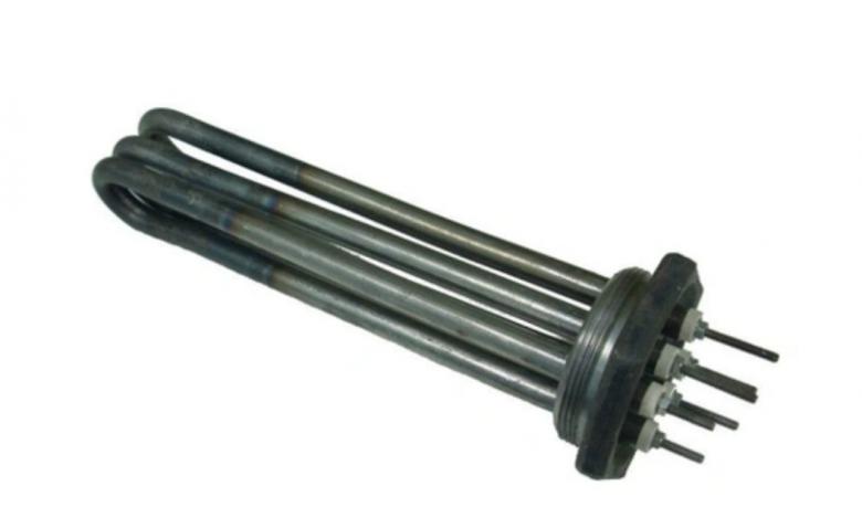

У нас в деревне газа нету. У меня самодельный электрический котел. Отопливаемая площадь 220 км. Два этажа. В котел пущены три вот такие ТЭН . Мощностью 3 квт каждая. Посчитай в сумме это будет сколько? 9 квт будет

Сколько реле протянут? Это как раз видео когда еще релейный стабилизатор был.

Зато твердотельные в режиме "медленного ШИМ" начинают ниэпически греться. И паспортные 1.5 Вт на ампер покажутся детскими игрушками)) Хотя, если китайцы не пожопились на оптопару с детектором 0, то не сильно повлияет на прирост нагрева

В основном с детектором нуля только встречались.
Себе я ставил MOC3063. Потом симмистор на 6А, и лишь потом два встречно-параллельных тиристора (Т122-25-12).
