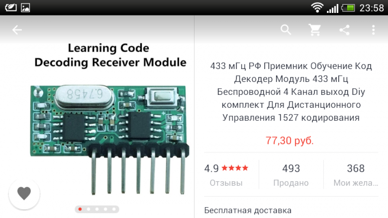

Перерыл весь инет не могу найти инфу по моему вопросу...
Если не трудно плиз подскажите, реально ли с помощью брелка передатчика 433мгц, приёмника 433мгц и arduino nano , при нажатии и удержании одной кнопки брелка, повернуть коромысло серво привода на определённый угол, а при отпускании кнопки брелка, вернуть коромысло серво привода в исходное положение?
Буду очень признателен!
думаю да, если угол известен

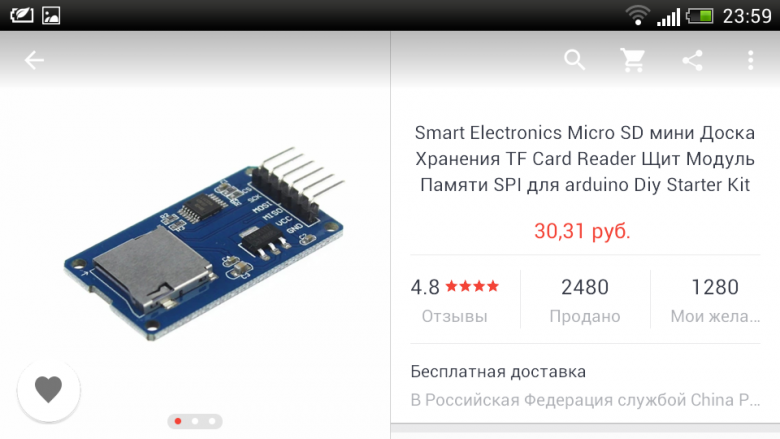

Вот такие пришли запчастюльки на мой первый проект:
и ещё светодиод типо подсветки....

А) Действия с брелока:
1) При нажатии и удержании одной кнопки коромысло серво поварачивается на 90 градусов , при отпускании коромысло возвращается в исходное положение;
2) При нажажатии и отпускании второй кнопки проигравается Wav фаил;
3) третья кнопка вкл-выкл светодиод(подсветка);
Б) Действие микро-кнопки:
При нажатии и удержании кнопки коромысло серво поварачивается на 90 градусов, при отпускании коромысло возвращается в исходное положение;

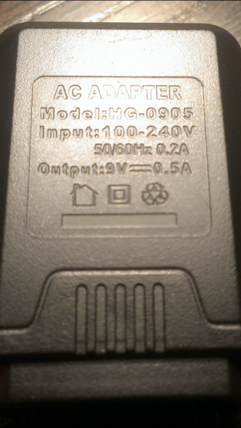

Питание:
от батареек АА и блока питания.

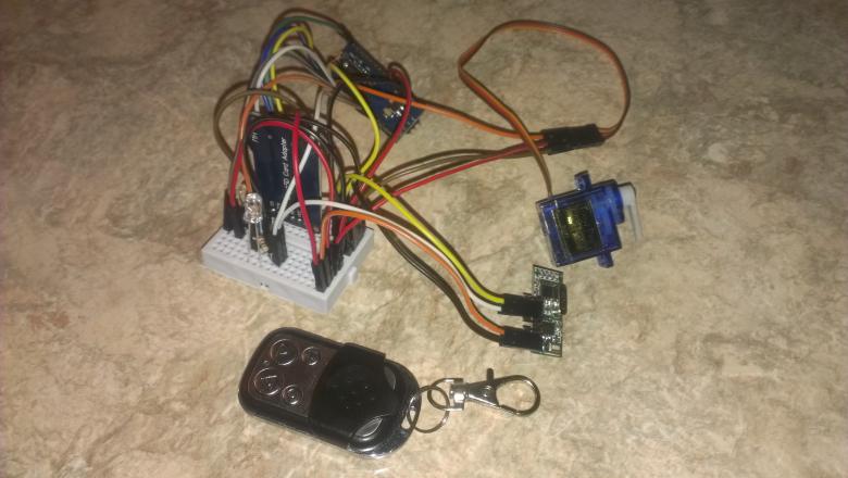

Всем приветы! Вот собрал, работает. Но есть нюанс, не доделал ещё чтобы можно было одной кнопкой проигрывать поочерёдно Wav треки с sd адаптера.
Вот что грустно - где найти, а не как написать...
А почему грустно если не секрет?, ардуиновое дело мне показалось очень занятным...
Всем добра! Ребят подмогите пжл!
Не могу никак добавить в него проигрывание Wav файлов одной кнопкой,
кнопка - "pult3", динамик - "zvuk", адаптер подключил пины 4,11,12,13
тяму не хватает) Буду очень благодарен!
