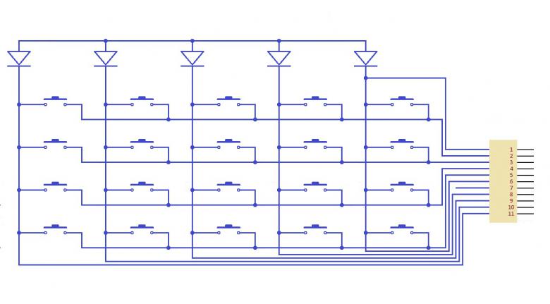

/sites/default/files/u28446/matklav_kak_est_0.jpg
Добрый день! Подскажите, что за схема мне попалась сегодня, как ее подключить? (возможно что где-то косяк, не исключено)
Что за контакт 1, куда он и как подключается?
Green
Зарегистрирован: 01.10.2015
"Но что то схема, мне попалась, привередливая..."
Конечно косяк. Думайте. Это специально что бы вы обратились к автору.)
Но вам 1-й контакт не нужен - забейте на него.)
