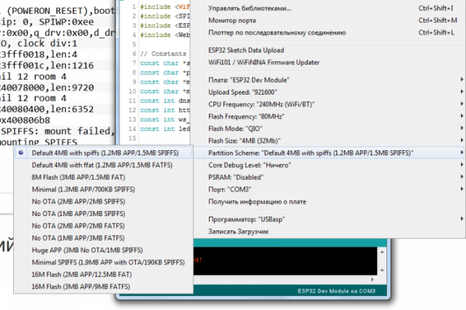

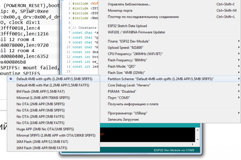

Пришли ESP32, пытаюсь изучать, что в ней не так?
rst:0x1 (POWERON_RESET),boot:0x13 (SPI_FAST_FLASH_BOOT)
configsip: 0, SPIWP:0xee
clk_drv:0x00,q_drv:0x00,d_drv:0x00,cs0_drv:0x00,hd_drv:0x00,wp_drv:0x00
mode:DIO, clock div:1
load:0x3fff0018,len:4
load:0x3fff001c,len:1216
ho 0 tail 12 room 4
load:0x40078000,len:9720
ho 0 tail 12 room 4
load:0x40080400,len:6352
entry 0x400806b8
E (32) SPIFFS: mount failed, -10025
Error mounting SPIFFS

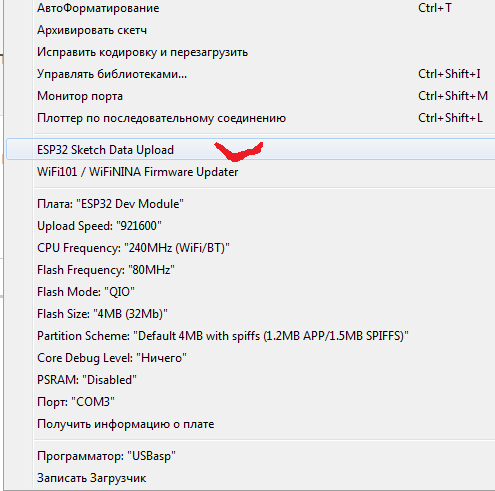

rkit
Зарегистрирован: 23.11.2016
SPIFFS еще нужно отдельно залить. Не знаю, как это делается в IDE.
ua6em
ua6em аватар
Зарегистрирован: 17.08.2016
rkit пишет:
Благодарю, также через меню IDE, нажатием кнопки boot на ESP32
