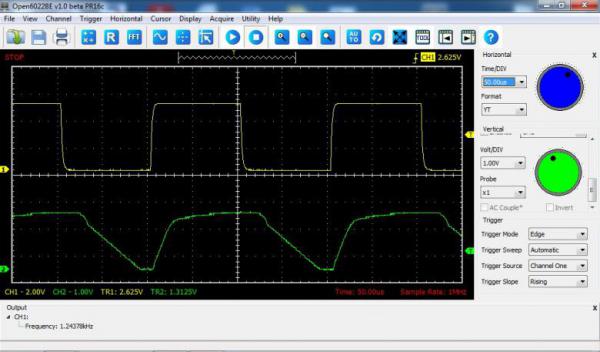

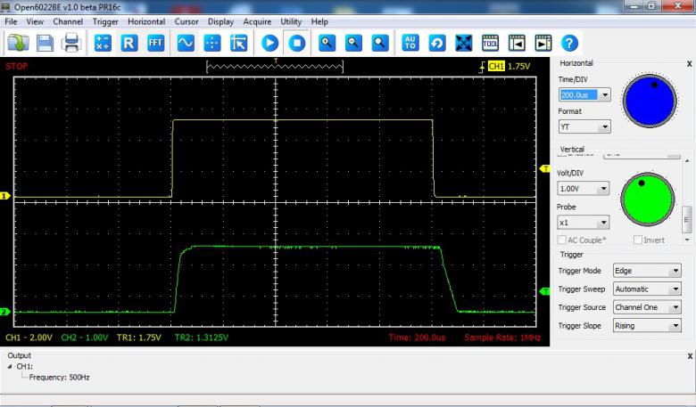

Пришли с китая эти драйвера и решил посмотреть как будут работать с ШИМ
скважность 50%, VCC=22V, нагрузка 5Ом, резистор 50W. Больше к сожалению нагрузить нечем.

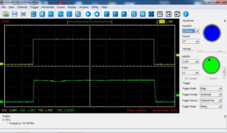

при 70Hz охлаждение не требуется, греется градусов до 35-40.
Все хотел также посмотреть как ведут себя полевики под нагрузкой, но за неимением полевиков и драйверов к ним  пока будет это.
при 500Hz разогревается до 60-70 за 8-10 секунд
при 1000Hz
при 5000Hz разогревается до обжигающего состояния за 3-4 сек

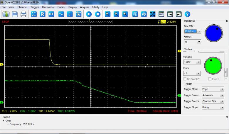

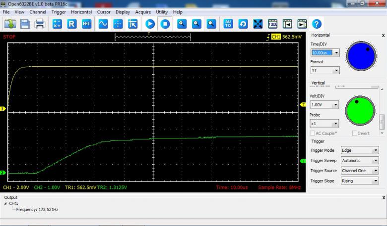

ну и фронт и зад периодов при 50 Hz

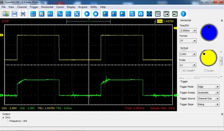

вспомнил что есть драйвер коллекторного электромотора VNH2SP30
решил его посмотреть 17В (больше уходит в защиту), нагрузка 2,5Ом
при 100Нz не греется вообще
при заявленных макс 20000Hz грееется грудусов до 60 секунд 20
в общем нечего с H мостом мучаться когда можно это использовать, но печально что ограничение в 17 вольт.
и частоту ниже 80Hz опускать чтобы меньше грелось и не гудело
