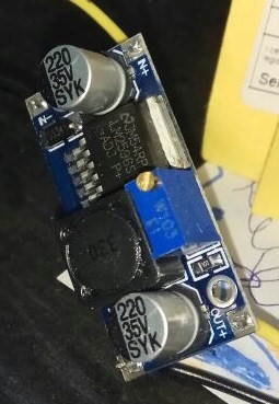

12 подается на регулируемый dc-dc преобразователь, на входе вольтаж стабильный,до делителя идет к примеру 5 вольт,потом после делится на 11,и считывается ардуиной про мини...

а какая схема вас интересует? Убрал пока делитель. на данный момент-провод и ардуинка...осцила нет,вот dc такой:
Входное U=3,1v, A0=696. теперь данные с А0 * 5/ 1024=3,3 в....

arDubino
Зарегистрирован: 12.01.2017
xlin пишет:
andriano пишет:
dc-dc импульсный? Осциллографом смотрели?
этот вообще то с регуляторм винт на синей штучке потенциометр

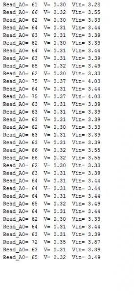

xlin
Зарегистрирован: 19.01.2017
вот так вот получилось,но значение не точное,завышенное...
int analogInput = 0;
float vout = 0.0;
float vin = 0.0;
float R1 = 100000.0; // сопротивление R1 (100K)
float R2 = 10000.0; // сопротивление R2 (10K)
int value = 0;
   pinMode(analogInput, INPUT);
{Serial.begin(9600);
     value = analogRead(analogInput); // считывание аналогового значения
   Serial.print(" Read_A0= ");Serial.print(value);//вывод его в монитор
   vout = (value * 5.0) / 1023.0; //преобразуем
   Serial.print("  V= ");Serial.print(vout);   //вывод
   vin = vout / (R2/(R1+R2)); //по формуле вычисляем входное с делителя
   Serial.print("  Vin= ");Serial.println(vin);//вывод
  if (vin<0.09) {
   vin=0.0;// обнуляем нежелательное значение
xlin
И почему значения так прыгают?
arDubino
потому что это не стабилизатор . посути надо уменьшать такой платкой скажем до 7 в а потом на стабилизатор который выдает точно 5в и питается от 6.5 до дофига вольт. ну или сразу стабилизатор с фиксированными вольтами 5 ил и3..3в
а этот модуль как раз для других вольтажей
Волшебник
Зарегистрирован: 22.12.2016
Я недавно проверял такой модуль, у него пульсации приличные милливольт 200 под нагрузкой 0.5А. И без нагрузки там тоже проскакивает. Чтобы с него правильно померять надо конденсатор между аналоговым входом и землёй - небольшой 0.1 мкФ или 0.01 хотя бы. Да, и если вы не забыли соединить нижний резистор делителя с ардуиновской землёй,  надеюсь, то неплохо бы померять вольтметром падения напряжения на проводах, да да на проводах, если китайские тонкие проводки и ардуино с ЖКИ то там до 100 мВ как пить дать где-то потеряется.
И ещё, на будущее старайтесь не превышать делитель выше 10к, ну если надо току мало то 50к и конденсатор тогда - обязательно.
