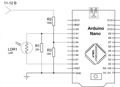

Доброго времени суток!
Описываю ситуацию:
имеется автомобильное головное устройство (ГУ) на андроиде, есть идея прикрутить к нему ардуино для регулировки яркости экрана в зависимости от освещения и вывода напряжения бортовой сети на экран, при помощи SerialManager (ссылка).
Для это была взята ардуино нано и подключена следующим образом
залит скетч такого вида

По таймеру SimpleTimer.h каждые 0,5 сек измеряется освещенность на А1, при изменении на 5 (по шкале от 0 до 100) данные отсылаются в ком-порт. MsTimer2.h каждые 5 сек прерывает для измерения напряжения на А3 и также отсылает значение в ком-порт.
Питание ардуины идет через USB, подключенной в активный USB-хаб, который, в свою очередь, подключен к USB входу ГУ.
Теперь собственно проблема: на комп порт данные яркости отправляются как положено (при изменении освещенности > 10), а вот показания вольтметра постоянно скачут (при поданных на А3 честных 12,0 В), при чем при изменении освещенности в меньшую сторону, вольтаж, выводимый в ком-порт соответственно падает (при полной темноте показывает почти 0В, но на входе-то остаются всё те же 12В).
Подскажите, пожалуйста, в чем проблема? Почему вольтметр имеет такую зависимость от фоторезистора?
Опишите R1, R2, value, vout и vin внутри функции timerInterupt - с какого перепугу им быть глобальными.
Или, если уж так хочется сделать их глобальными, то хотя бы опишите как volatile.
Сделайте, а там посмотрим.

Опробовал код, ситуция не поменялась, вот кусок вывода данных в ком-порт
<brightness:5%><volt:5.28><volt:5.47><brightness:5%><volt:12.34><brightness:70%><volt:11.91><volt:12.36><volt:11.93><volt:12.48>
Значения измеряемого напряжения по-прежнему почему-то зависят от освещённости, такое ощущение, что в схеме подключения что-то не так, но не могу понять что. Вроде аналоговые входы никак не связаны между собой, кроме земли.

У меня код измерения освещенности выводит новое значение только при изменении освещенности >5, чтоб не засорять ком-порт каждые полсекунды. Схема подключения в первом сообщении.

Narkus, у вас и код и схема с разного рода недочётами. Но примитивность скечта тут вряд ли оказывает влияние, скорее всё таки аппаратные недоработки. В частности 50 кОм со входа на землю -слишком много.  максимум 10k, а лучше меньше. Например делитель из 4к7 и 12к. Либо можно повесить паралельно входу конденсатор 100n, но по последним данным это вредит точности) Так что лучше уменьшать резистор.
