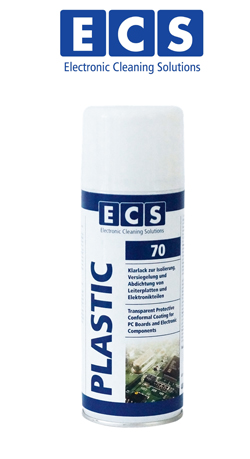

Купил с года два назад и еще с пол балона осталось.И если надо чтото перепаять - ни каких проблем- лак не мешает и не образует нагар.
А можно ссылочку, посмотреть  где такое покупают и цену вопроса?
Штирлиц
Штирлиц аватар
Зарегистрирован: 13.06.2015
Брал года два назад в местном магазине за 6 или 7 евро.У меня Plastk cramolin 400g немецкий.На работе такой как на картинке сверху-брал со склада-он должен быть дешевле.
