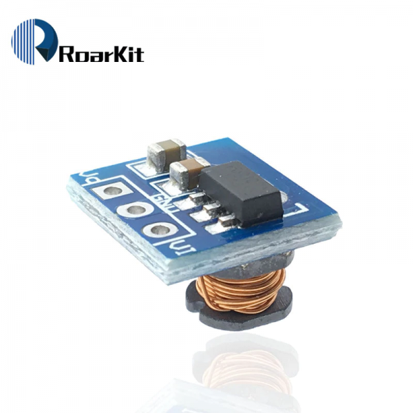

Имею вопрос - для окультуривания аварийного отключения питания использую цепочку диод - ионистор - повышающий преобразователь на 5 вольт. Преобразователь взял с ali, вот такой:
https://ru.aliexpress.com/item/32786164687.html
Проблема в том, что на моей нагрузке - (МК + SD Карта ) он выдает 5.4-5.45 вольта. Что по идее конечно допустимо, но близко к верхнему пределу. Хотя и работает. На холостом он выдает вообще 6 вольт. Я бегло попробовал штук пять из той закупки- все ведут себя+- одинаково. Если грузить сильнее, напряжение приближается к 5 вольтам, но у меня нет этой нагрузки. Паразитную вешать - тоже глупо.
Не использовать повышающий конвертер я не могу, ионистор без него слишком быстро просаживается.
Соответственно, имею два вопроса:
1. Как максимально просто чутка понизить напряжение в рамках данного преобразователя? Решение должно быть максимально компактным, по возможности. Диод пробовал, даже на 5817 просадка получается сразу аж до 4.7. Ну и на диоде просадка будет всегда, а мне нужно именно максимально приблизится к 5 вольтам.
2. Возможно, есть более правильные преобразователи, которые можно уложить в этот же самый компактный форм-фактор?
bwn
Зарегистрирован: 25.08.2014
МТ3608 на двусторонку можно попробовать уложить (два конденсатора, диод, индуктивность и два резистора).

GarryC
Зарегистрирован: 08.08.2016
Ну, если я правильно понял дата на ME2108, на выходе на холостом ходу всегда будет не менее Uвх/0.84=5В/0.84=6В, так что это неустранимо, если входное 5В.

Если не нравится диод последовательно, то можно резистор последовательно. На напряжение сильно он не влияет, но ток ограничивает, а все повреждения в чём-то полупроводниковом (в т. ч. и МК) происходят из-за тока.
И да, раз оно будет включено с преобразуем всегда, то и влиять на выход будет тоже всегда. Не устраивает - замыкаем транзистором, по некоторым критериям. Типа "напряг выше 5.2 - питаем через диод, ниже 4.8 - закорачиваем его и питаем в обход". Если вход в хвост диода, то ессно транзистор PNP.

Четто я не понимаю, как степ ап может быть без индуктивности?
Гриша
Зарегистрирован: 27.04.2014
inspiritus пишет:
аналогично умножителю напряжения -  на грани фантастики :)))))
trembo
trembo аватар
Зарегистрирован: 08.04.2011
inspiritus пишет:
Там есть индуктивность, стоит на другой стороне платы.
