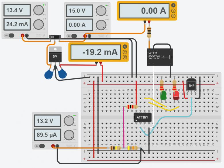

Итак, мне хотелось бы автоматизировать управление нагрузкой (обогрев) с учетом температуры объекта и текущей схемы питания устройства.
Проще говоря, дана емкость с некоторой жидкостью внутри, температуру которой надо контролировать. Чем точнее - тем лучше. Так же есть подогрев этой жижи. Забегая немного наперед, скажу, что засунуть термопару внутрь не предоставляется возможным. Так же надо учитывать тот факт, что контроллер должен уметь питаться от двух источников питания постоянного напряжения и определять когда и от чего он питается. Может питаться от основного (15-18 Вольт, можно выбрать самому) и от резервных батарей (13.5 Вольт и ниже). Вот и все, пожалуй.
Из моих наблюдений за напряжением питания от основного источника при переключателе на "15 В" выдает 14.7-14.9 Вольт, в зависимости от того, включен ли подогрев. Если напряжение в сети скачет, то и вольтаж тоже "гуляет", но на "15 В" - стабильнее всего держится. На остальных режимах напряжение скачет довольно сильно, и небольшие скачки напряжения в сети вызывают весьма неслабые скачки на конечном устройстве. Посему и был выбран переключатель на те самые "15 В"
Из "железок" пока еще ничего не взял, т.к. изучаю инфу и хочу понять что вообще мне понадобится для моей затеи. Думал начать с чего-то "простого", и так уж вышло, что наткнулся на один "эмулятор ардуино" (на сайте Тинкеркада), а в нем оказалась ATtiny45. Вот и решил начать с нее. Да, да, понимаю, что мои действия похожи на попытки потискать упругие девичьи сиськи "с помощью эмулятора тискания сисек", но на безрыбье и рак - рыба =) Так что, как только разберусь что покупать - сразу же закуплюсь необходимым.
Собственно, сейчас в Тинкеркаде и играюсь, но возникла загвоздка с измерением температуры. Далее приведу код, а после поясню мою проблему с иземрением температуры.

Вот и весь код. Вольтметр в данном случае - простой делитель напряжения подключенный к порту PB3 и с ним все хорошо, выдает адекватные показания. Светодиоды и реле так же отрабатывают как надо. А вот термометр на PB2 выдает какую-то ересь...
Я провел несколько тестов с попыткой разобраться что к чему, но только еще больше запутался. Результаты получились такие:
Показания Термометра на разных портах при текущем подключении (должно быть 25):
PB0 - 1.2, PB1 - 1.2, PB2 - -34.7, PB3 - 34.7, PB4 - random.
Показания Вольтметра (должно быть 13.6062):
PB0 - 7.7749, PB1 - 7.7749, PB2 - 7.7749, PB3 - 13.6062,  PB4 - random.
Однако, где-то вычитал, что рекомендуется всем неиспользуемым пинам придавать какие-то конкретные значения, т.е. что бы не "плавали".  Один из вариантов - установка всех неиспользуемых пинов как ИНПУТов, и их заземление без "пул-апа" программного.  Собственно, далее отключил все от МК кроме питания и термометра, а оный поочередно подключал к разным пинам с заземлением остальных неиспользуемых, и вот что вышло:
Только Термометр (норма 25), все неиспользованные порты как входы, заземлены:
PB0 - 1.2, PB1 - -50, PB2 - -50, PB3 - -34,7, PB4 - random.
Так же сделал для Вольтметра (должно быть быть 13.6062), все неиспользованные порты как входы, заземлены:
PB0 - 7.7749, PB1 - 0, PB2 - 0, PB3 - 13.6062,  PB4 - random.
В итоге температура правильно не определилась, но с большой погрешностью (почти 10 градусов) было получено значение на пине PB3. На этом же пине правильно отрабатывал вольтметр, однако на остальных пинах тоже выдавал некорректные показания. Что я делаю не так?

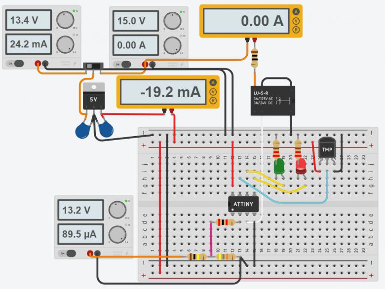

Вот еще пара картинок из этого "эмулятора тискания сисек":
МК - ATtiny45 (вроде как почти то же самое, что и 85)
Питание - LM7805
Поглядывал еще сюда: http://files.amperka.ru/datasheets/ATtinyX5.pdf
Сразу поясню эту белиберду с блоками питания. Изначально планировалась 2 источника, и через свитч мы как бы имитировали отключение основного питания и переход на резервное. Но если к делителю внизу подключить плюс (оранжевый провод), то схема хоть и БУДЕТ работать и правильно измерять напряжение, но по неясной мне причине вся схема начинает нереально тормозить в этот момент. Причем так, что в итоге одна секунда в эмуляторе может длиться 2, 3, 5, а то и больше секунд реального времени. Почему - без понятия. Посему внизу 3 блок питания и был присобачен для ручного переключения напряжений, дабы избежать этого непонятного бага с тормозами. Т.о. в реальности надо просто убрать нижний БП и подключить тот самый свободный плюсовой оранжевый провод.
ОФФТОП: В планах, когда выберу и приобрету железки, и возня с регистрами, и отключения камня во время работы АЦП, и вообще всякие интеррапты и режимы сна с целью "мимими-зировать" прожорливость МК до минимума, ну или хотя бы до "приятных" значений. Но все эти темы надо бы еще нормально раскурить... Но не буду спешить пока.
Фух. Вроде все важное описал.. Вот такой вот вышел длиннопост вступительный, так что, надеюсь хоть кто-то сие осилит =)

Есть сайт https://www.tinkercad.com. На нем есть "эмулятор ардуино". На скринах предоставленых в 1 посте можно увидеть то, как я склепал на виртуальной макетке свое "творение". Так же, в первом посте есть код, который надо скопипастить и запустить в том же эмуляторе на сайте. Проблема в том, что только на одном аналоговом пине мы можем получить корректное значение напряжения, на всех остальных получается какая-то ересь. Так же и с датчиком температуры. Он вообще ни на каком из пинов не пашет корректно. Т.е. при 25 градусах он должен выдавать сигнал равный 750 мВ (он и выдает), но вот МК не измеряет это значение корректно ни на одном пине. Причину пытаюсь найти. Все остальное можно прочесть в 1 посте.

Так-с, поглядел я в даташит и призадумался. Если коротко - ты прав, попытка получить температуру в переменной в корне некорректна. С переменной со значением напряжения тоже чуток оказалось криво.
Итак, сначала заглядываем в даташит, там находим формулу:
ADC = (Vin * 1024)/Vref.
Vin - искомое напряжение на пине. Получаем формулу для него.
Vin = (ADC * Vref)/1024
По дефолту референсное напряжение равно входному, т.е. 5.0 В. Значит, мы имеем все для вычисления искомой переменной:
  float SOURCE_VOLTAGE = (analogRead(VOLTMETER) * Vref / 1024.0)*3.10526315789474;	// Вольты на выходе
  float TempIn_C = ((((analogRead(THERMOMETER) * Vref) / 1024.0) * 1000.0)-500.0)/10.0;	// домножаем на 1000 для перевода значения из Вольт в миллиВольт
  																			// из миллиВольт вычитаем 500 и результат делим на 10,
  																			// получаем градусы по Цельсию
Для напряжения питания делим на 1024, а не 1023, т.к. от 0 до 1023 - это лишь значение замеряемое АЦП, а градаций же: 2^10=1024. В конце чуток подправил коэффициент делителя напряжения.
Для температуры, по сути, ничего особого не применяется. Суть та же, только расчет температуры свой. Значение получается гораздо более точное, нежели ранее, что логично, и составляет 24.7070 для 25 градусов.
Можно еще использовать внешнее референсое напряжение на пине PB0 от 0 до Vcc, но нам оно не надо.
И все это отлично работает только для пина PB3... PB2 и PB4 все так же выдают некорректные значения. То ли косяк эмулятора, то ли некорректная настройка/некорректное использование мною.

На счет термодатчика я, видимо, неверно выразился. Единовременно датчик был подключен только к одному пину, а все остальные неиспользуемые - заземлены. Исключение - PB5, ибо его заземление вызывало ресет контроллера. А то, что подключал дачик помимо портов с ADC к PB0 и PB1 - не из-за академического интереса, а любопытства ради. И врядли бы я вообще решил это проверить, если бы заработали PB2 и PB4 как аналоговые входы.
Кстати, вот и вопрос: почему реально работает только PB3 как аналоговый вход, а PB2 и PB4 при аналогичных настройках выдают рандомные значения? Есть у меня подозрение, что надо с очередными регистрами разбираться для какой-то хитрой или не очень активации функций портов. Или я что-то еще не вычитал про это и вопрос решается гораздо проще?

#define THERMOMETER PB2
#define VOLTMETER PB3
Напруга на делителе замерилась ~13,19 // тут верно, изначально 13.20 В
Температура -50 // тут нет, иногда 0 выдавало... зависимости не углядел.
Поменяли местами вольтметр и термометр
#define THERMOMETER PB3
#define VOLTMETER PB2
Температура получилась 27,7070 // тут верно, изначально 25.00
Напруга на делителе 0 // тут нет
Вот как-то так получается. Похожая история с портом PB4. Он измеряет и выдает некорректные значения.
Т.о. порт PB3 - корректно замеряет напряжение поданое на него, а вот остальные 2 АЦПшных PB2 и PB4 этого сделать не в состоянии... почему - не пойму никак.

как вы выбираете целевую микросхему в компиляторе?
adrift_into_infinity
adrift_into_infinity аватар
Зарегистрирован: 02.10.2017
Размещаем МК сначала, далее справа сверху тыкаем на Code Editor, после этого во всплывающем окне увидим "блоки". Их смело сносим жмаканием на кнопку BLOCK, что рядом с UPLOAD and RUN. Нам скажут что это дело снесется или как-то так, мы соглашаемся. Теперь у нас есть окошко куда можем записать код скетча. Слева от "UPLOAD and RUN" будет название МК с которым мы работаем в данный момент. Для переключения на другой тыкаем на имя текущего и в появившемся Component Switcher выбираем необходимый нам МК.
