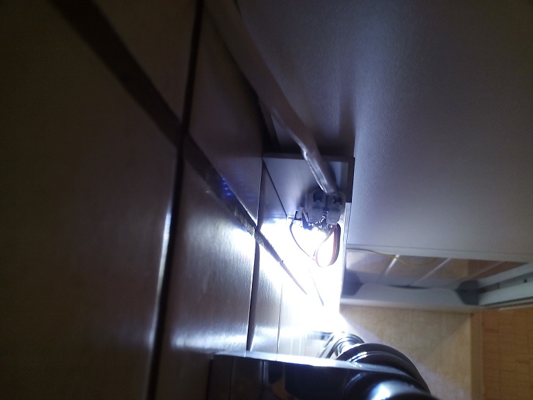

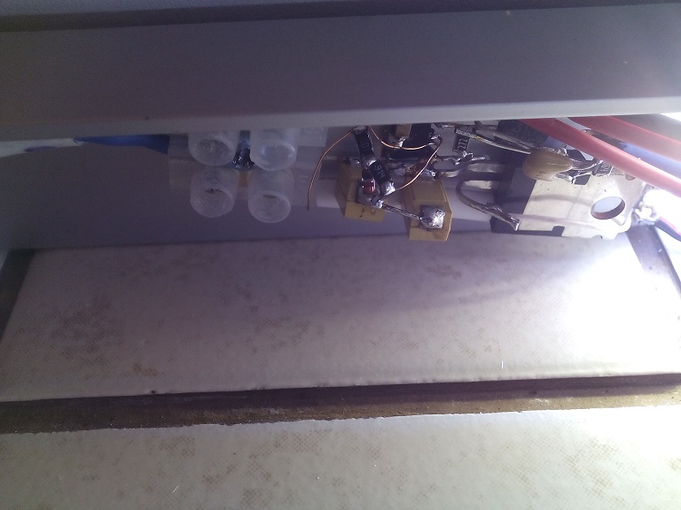

bwn, я на дачу поеду, сфотаю, там у меня над раковиной промышленный китайский светильник на 3 штоли Ватта, или на 5, не суть.  длиной сантиметров 40, сенсорный, пришлёпан к низу подвесного шкафа.  Касаешься тыльной стороной ладони - включается, ярко светит прям в раковину, держишь - яркость регулируется (с памятью). Вот это вещь, по его мотивам я и домой хотел такое же сделать на TTP223, да яркость лент не впечатлила, даже в 2 ряда.  Наерна, такой же просто домой куплю, он чота чуть больше  двух пузырей стоит.
Гриша
Зарегистрирован: 27.04.2014
ждущий одновибратор на DC  триггере с сенсорным включением, время свечения примерно 2 минуты, потом требуется повторное включение. Не редкие ложные срабатывания при  включении чайника или дверного звонка.  Сенсором является вся сушилка для посуды т.е. прикасаешься к любой      части сушилки, чтобы включить подсветку.  Ленты 2куска  в параллель 60 шт/1м  - условно достаточно в районе мойки. радиатор он же корпус и несущая конструкция люминевый уголок 30*15мм

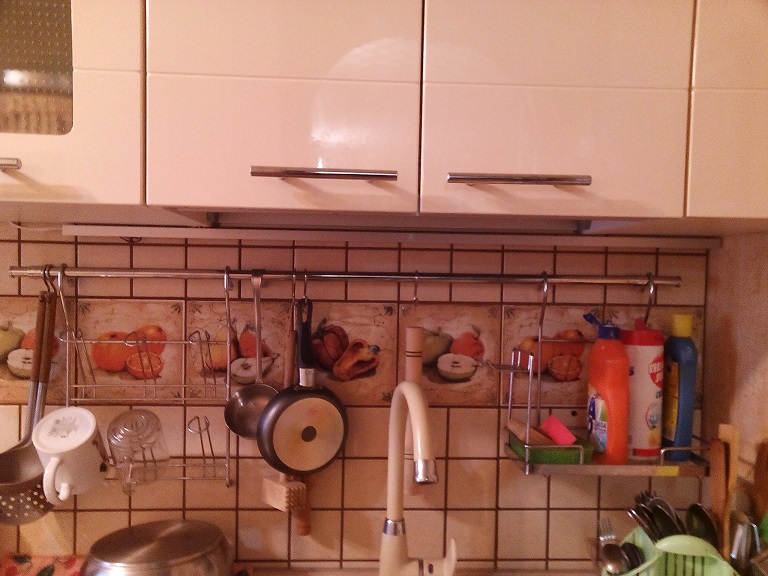

Гриша пишет:
Благодарю за фотки, с такой яркостью, только стопку втихаря накатить, ее с бутылкой наощупь искать придется, а вот стулья со столами обойдешь.))))
Гриша
bwn пишет:
Гриша пишет:
цель - освещение мойки - цель условно достигнута. мойка у меня в темном углу, даже света люстры недостаточно. Подсветка используется как дополнение для более комфортной работы в мойке. Пара холодного и теплого белого света дает приятное локальное освещение. В общем, как самостоятельное освещение недостаточно, а как дополнение очень эффективно и красиво ложится освещение. Фотограф из меня некудышный, так что светопередача на фото совсем не адекватная (сплошная засветка), там цель была показать техническую сторону. Мои все пользуются с удовольствием и лучшего не просят, так сказать условие - "необходимо и достаточно" выполнено.
bwn
Зарегистрирован: 25.08.2014
Я по фото №2 судил, показалось мало. Сейчас люминесцентки тонкие висят, в принципе освещают достаточно. Только мне нормально, а супруга мелкая, ей получается в глаза светят. Вот и думал совместить полезное с красивым.))))
