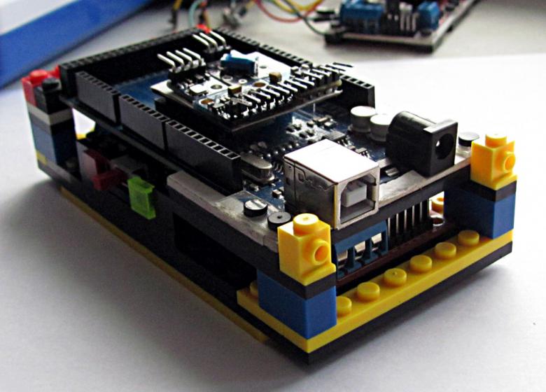

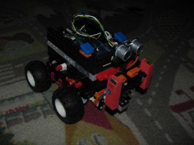

Картинки что "под боком":
На двух верхних: датчики препятствий/линии, узв. датчик на серводвигателе (не виден), мотор-редуктор в одном корпусе. На нижних - предыдущие варианты лего-оформлений и пример "сменного" редуктора к мотору (редуктор имеет свои лего-крепления, мотор свои и соединены между собой), почему выкладывается в перевернутом виде - так и не понял. :)
Тут наглядно видно, что вся моща Меги - не использована, а габарит "кирпича" - великоват.

Как понимаю, Меги 128А должно вполне хватать для задач "самокатных тележек" и этот камень как-то незаслуженно пропущен в линейке Ардуин, а промежду тем, вопрос нехватки ОЗУ на нем решается и легко. Отсюда и мое желание "переехать" на этот камень. Удаленная периферия - есть, нет платы самой 128-й меги в "лего-формате" (размеры сторон кратны 8мм).
Последний момент важен, и на фото хорошо видно, как пришлось "подрезать и надставлять" плату меги2560 .. и с платами от УНО - "такая же фигня". :(

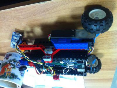

Подкину ещё картинок в тему:
Мега 2560 отдельно от батарейного блока и драйвера моторов и датчик цвета TCS3200 в лего оформлении. Текущая версия.
Один из первых "миникаров". Мотор + батарейный блок на 2АА (первые попытки второго подхода) :)
