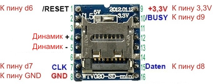

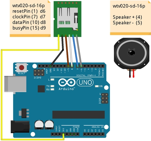

Araris
Зарегистрирован: 09.11.2012
Итак, выкладываю.
1. Звуковые файлы: файлы должны иметь определенный формат и определенные имена. Подробно об этом написано, например, здесь http://www.buildcircuit.com/how-to-convert-mp3-and-wav-files-to-ad4-format-wtv020sd-tutorial/ . Я конвертировал mp3 в формат ad4 (sampling rate 32kHz) с помощью http://dlnmh9ip6v2uc.cloudfront.net/datasheets/Widgets/USBRecordingNbk1.3.0.zip.
2. Карточка: форматируем в FAT 16 (Windows называет это просто FAT). Записываем туда 0000.ad4, 0001.ad4, 0002.ad4, 0003.ad4, сколько там их нужно.
3. Схемы подключения:
Выбор номеров пинов, естественно, на Ваше усмотрение.
Питаю модуль я от Ардуины. Допускаю, что это не вполне правильно, но ведь работает же ))

Araris
УПС ! Ошибка на первом рисунке. Там нумерация должна быть такая :
1                    16
2                    15
3                    14
4                    13
5                    12
6                    11
7                    10
8                      9

Araris
Вторая картинка тут вообще необязательна, поскольку на первой картинке красным подписано, с каким пином Ардуино что соединять. Схема под Нано ничем принципиально не будет отличаться от схемы под Уно. Шесть проводов на Ардуино, два на динамик - это и схемой-то назвать стыдно. Разберитесь не торопясь, все получится. ))
mobi3
Зарегистрирован: 02.07.2015
Araris пишет:
Разобрался, подключил все как у Вас на картинке. Не могу сообразить как мне в этой схеме впихнуть кнопку, чтобы по ее нажатию воспроизводился сэмпл. Хотел выложить фото моей конструкции, но к сожалению не загружаются картинки, какой-то баг. Как-то у меня за неделю, что этим не занимался все смешалось в голове.
upd: так и не осилил, жду Вас как манны небесной) не могу понять логику работы, как кнопкой заставить работать модуль. В теории я вижу себе это так: присваиваем какому-то пину кнопку, ловим ее нажатие и посылаем сигнал модулю для воспроизведения. Но как это физически сделать я не могу понять(.
