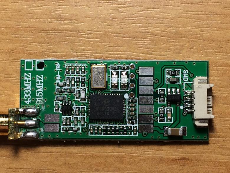

Добрый день! Задался вопросом загрузки скетча по воздуху из-за необходимости отладки подвижной модели с множеством датчиков. Есть модуль телеметрии 3DR robotics, который часто используется для квадрокоптеров. Подключается один модуль к модели (TX, RX), второй к USB компьютера. Сейчас без проблем передаю данные серийного порта на компьютер. Но хотелось бы иметь возможность заливать скетч так же через этот модуль. Модуль по умолчанию работает на 57600, нашел программу для конфигурации и поменял на 115200. На Arduino UNO смог добиться того, что заливаю скетч, но нужно после того как Arduino IDE пишет "Загрузка..." сбросить унку. При этом выдает несколько ошибок синхронизации (видимо из-за того, что вручную невозможно сделать сброс вовремя), но новый скетч заливается и успешно работает. Этот же финт почему-то не получилось сделать на Arduino Mega 2560 (подключал к TX0, RX0 как и для UNO, но не моргают светодиоды TX/RX).
Т.е. теоретически загрузить скетч можно, но нужен сброс в определенный момент. Но вроде как используя этот модуль загружают прошивки в полетный контроллер Ardupilot Mega на таком же меговском чипе (к сожалению нет квадрокоптера или полетного контроллера убедиться в этом), но с помощью Mission Planer-а. Как этого добиваются? Может там какойто хитрый загрузчик?
Есть мысли на эту тему? Заранее спасибо за любые наводки!

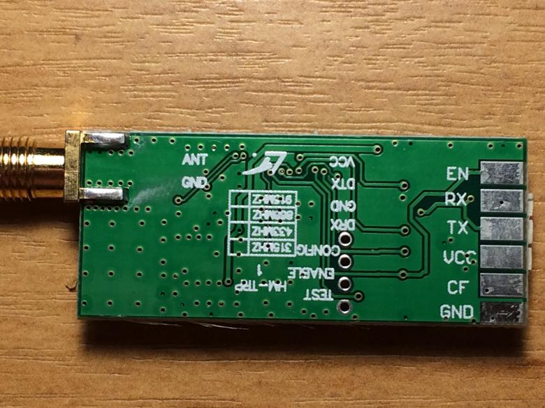

Спасибо за помощь, буду думать и еще искать. На праздниках попробую заняться вплотную и напишу. А сейчас пока решил разобрать модуль на стороне Ардуино. Может кто подскажет что за контакты CF и EN (сам еще не искал)?
