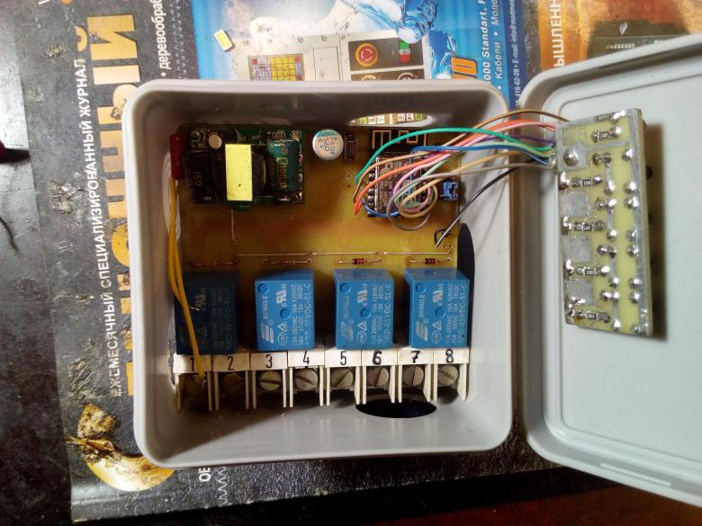

Зарегистрирован: 20.04.2015
Разобрался с прошивкой 1M Sonoff 4CH ESP8266. Всё работает. Может работать в облаке, домашней сети, и в ручном режиме. Нашёл аналогичный товар на Али. Буду делать.
yucan
Сделал под отопление в деревенском доме. Поместил в распред. коробочке 80Х80. 4 канала. На боковую стенку размещу монитор энергии PZEM004. Долго ждал реле с Али. Почта России похоже не работает вообще.
