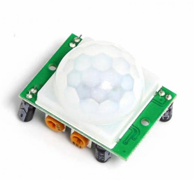

что я вижу в магазинах торгующими ардуино и всем сопутствующим? только вот такие "жуткие" датчики.:)
 Я же пару раз ставил датчики подобного исполнения ...
подключил вход датчика к "сигнализации", на выход следующий датчик или резистор и всё. О том аналоговые они или цифровые даже задумывался. Брал в магазине опять же не задумываясь любые .. если они действительно сильно отличаются в работе - видимо или мне везло :) либо в нашем улусе "серьёзных" датчиков просто не бывает.

Про «жуткие датчики» - это как раз внутренности того, что Вы ставили. Ничего жуткого в них нет.
