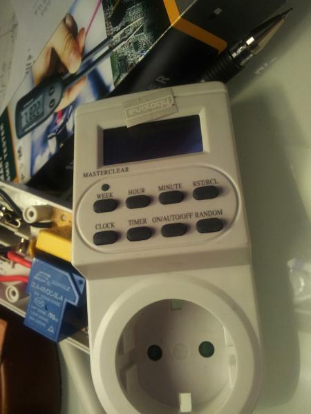

Более подходящее решение это таймер за 300р
shah
Зарегистрирован: 28.07.2014
sav13 пишет:
Если ограничиться только одной функцией запуска двигателя в определенное время на определенное время, то ДА. А где такие таймеры продаются ?

sav13
sav13 аватар
Зарегистрирован: 17.06.2013
shah пишет:
sav13 пишет:
http://www.ebay.com/itm/LCD-Digital-Power-Programmable-Timer-Time-Switch-Relay-AC-12V-16A-1Min-168Hours-/200797809699?pt=Home_Automation_Modules&hash=item2ec07b6c23
Подойдет?
Leshiy пишет:
О, Боже, как вы прозаичны! Пойду вдаль посмотрю и руки позаламываю, чтобы успокоиться.
Я большой поклонник Оккама
kriss
Зарегистрирован: 24.01.2014
Самые дешевые таймеры продают в Леруа Мурлен по 288р. Единственный недостаток- встроенный  дисковый аккумулятор 3В.Но два проводка всегда можно вытянуть наружу, если шо не так.
