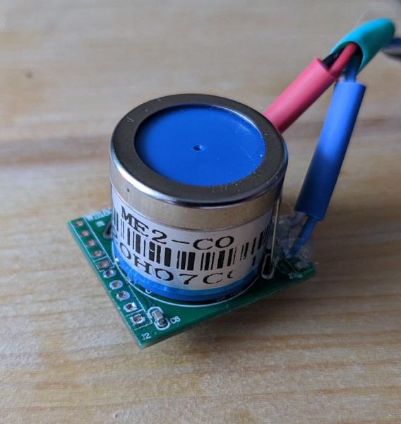

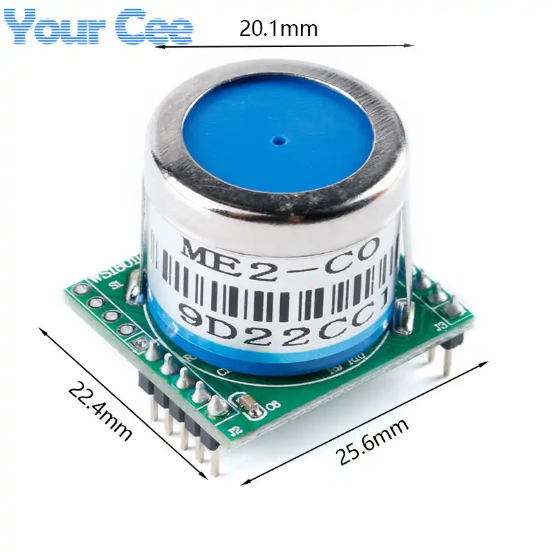

Сам по себе электрохимический сенсор ME2-CO, который мы видим на фото в виде бочонка, общается со внешним миром на "аналоговом" уровне, но микроконтроллер модуля ZE15-CO делает волшебство и отдает наружу цифровое представление концентрации целевого газа. Таким образом - среднестатистическому ардуинщику можно пользоваться показаниями датчика почти не используя серое вещество.

Для подключения модуля достаточно одного сигнального провода, представляющего собой передающую часть интерфейса UART, так как, по умолчанию, режим работы - "initiative upload mode".

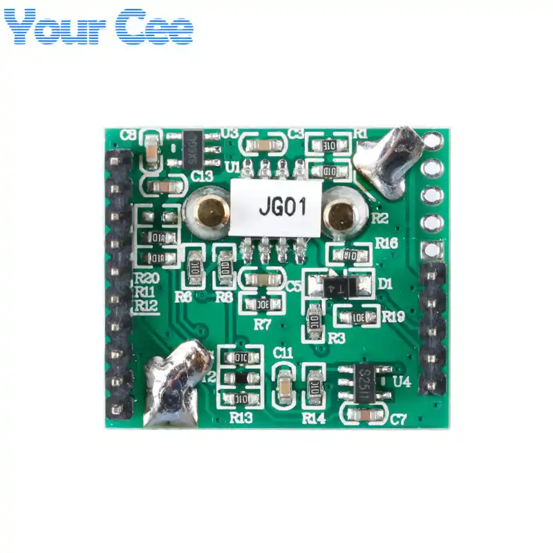

Однако, как всегда, с физическим подключением не всё так просто. ZE15-CO оборудован соединительной гребенкой с шагом 2mm, что делает невозможным его использование на "стандартных" 2,54mm макетках, бредбордах и пр. Будьте готовы к работе паяльником.
Как упоминалось выше, модуль начинает свою работу в режиме "initiative upload mode", т.е. сам, примерно раз в секунду, передает значение метрики "Концентрация CO" в PPM (Parts Per Million). Дальше начинается веселый китайский треш: вы можете перевести модуль в режим "Запрос-ответ" путем посылки пакета определенного формата, на который будет выдан другой пакет, содержащий значение концентрации газа CO. Однако, если в течении 30 секунд пакет с запросом не будет повторно передан модулю, он вновь переходит в режим "initiative upload mode" и начинает безостановочно спамить. Причём, форматы пакетов с концентрацией в этих двух режимах - различны. Небольшой компенсацией за такое безобразие служит бит #8 в значении концентрации. Он отображает мнение модуля о набортном датчике ME2-CO: 1 - неисправен, 0 - исправен. За индикацию исправности сенсора так же отвечает PIN3 - при возникновении проблемы на нём должен появиться "блинк" (1Hz, 10% duty cycle).

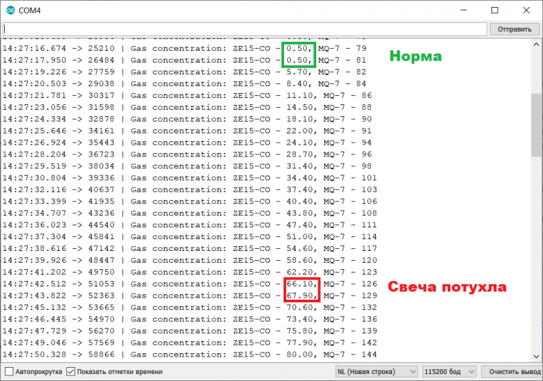

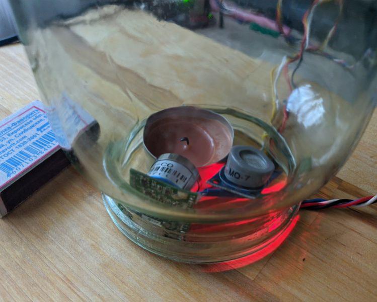

Надо отметить, что датчик достаточно селективен. При включении и прогоне в обычных бытовых условиях он постоянно выдавал мне значение в 0.5 PPM, чем даже заставил усомниться в своей работоспособности. В попытках его раскачать я применял разнообразные подручные средства, включая одеколон "Тройной". Реакции от ZE15-CO я не дождался, чего нельзя сказать о параллельно тестируемом MQ-7 - "Тройной" ему, к примеру, понравился.
После безрезультатных экспериментов с летучими веществами пришлось изыскать стеклянную банку, быстро опустошить её и, в последствии, выжечь внутри кислород. На это ZE15-CO отреагировал мгновенно.

Исходя из документации, прямого выхода "4-20mA" у данного модуля нет. Есть PIN10 - Analog Voltage Output (0.4~2V is corresponded to 0~500ppm). Я не знаю, линейная ли на нём зависимость напряжения от концентрации, лаборатории для подтверждения либо опровержения не имею. Полагаю, что, теоретически, можно сигнализацию сделать на компараторе типа LM393, не используя Arduino вовсе - вопрос только в способе проверке готового изделия заранее известной концентрацией газа.
Если не связываться с поверочными смесями и разными газовыми камерами, то, конечно, остается только UART с получением уже посчитанной концентрации от модуля. Это должен быть PIN8 - UART (TXD) TTL 3V Electric Level. Если действовать аккуратно, то данный выход можно подключить напрямую к Nano / Mini Pro / etc без преобразователей уровней. Далее - слушать вход МК, например, через SotwareSerial, разбирать пакет, доставать оттуда число, сравнивать с заданным. Я не писал понятную для постороннего человека отдельную процедуру чтения/обработки данных. Если разберетесь в этом коде, то используйте его фрагменты свободно. Ну, или можем договорится - напишу под заказ.
В вышеописанном случае с UART минимально необходимое физическое подключение таково: PIN15 - VCC, PIN14 - GND, PIN8 - данные с датчика.
Но, предупреждаю ещё раз - "стандартные" 2.54 разъёмы, гребенки, коннекторы - не подходят. Гребенка на модуле слишком мелкая, что по питчу, что по высоте контактов. Или искать соответствующие ответные части или тупо паяться к ней/вместо нее.
