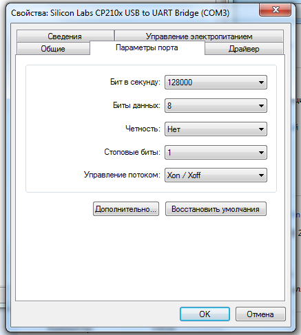

Не знаю куда верно разместить тему, вроде банально , но не работает.
Использую UNO в качестве программатора, надо управлять потоком при передаче от компа к UNO.
на плате распаяна CP2101, в спеках заявлена поддержка управления потоком, но вот не доходит до меня где она реализована. Логично предположить, что должна быть аппаратной на базе чипа. Вот только не работает ни черта. Если на базе драйвера, то горбуха получается(буфер CP забьёт буфер arduino).
Понимаю, что можно взять ногу у ардуино и подключить её как аппаратное управление, но решение не будет тогда универсальным.

Принимаемые данные всё равно разваливаются.
Передача должна вестись на больших скоростях, от arduino к компу стабильно передаётся на скорости 500000 бод, желательно и от компа на плату с такой же скоростью. Может кто подскажет как правильно это организовать.
Со стороны пк, код на Си, для остановки передачи использую величину исходящего буфера, так как нет понимания когда образуется значение в windows fXoffHold
Очевидно, что в чипе поддержка аппаратная. А если ты делаешь софтовую, то и делать надо в софте.
чтобы это организовать, в первую очередь надо научиться обрабатывать входящие данные с такой скорстью. А пока, глядя на куски кода, что вы выложили - что-то я сомневаюсь...
Я, видимо, плохо объяснил. Windows даёт управление портом только через свои библиотеки. Соответственно я говорю WINAPI использовать XoffXon через DCB.fOutX = TRUE. далее windows скармливает всю структуру драйверу CP2101. Что происходит дальше, даже сама windows не знает. Результат может отрабатываться в чипе CP или в драйвере. Второй вариант мне не подходит. Вот и не могу понять как это реализовано. В datasheet указана поддержка и не более.
так я и не успеваю их обрабатывать, поэтому мне надо и останавливать входящий поток.

что-то Вы перемудрили, в настройках виндовс поставили управление потоком и далее чип по этому протоколу с виндовс и работает
именно. Причем сам, никакого "управления" от ардуины и не требуется...
А у ТС проблема судя по всему не в чипе, а в его , мягко говоря, кривоватом коде...
Дальше передача происходит с учетом xon/xoff. Где это происходит - фиолетово, на самом деле. Ты чет путаешь сильно.

Позволь поинтересоваться ДЛЯ ЧЕГО ты включаешь XonXoff? Вот просто, как бабушке своей, простыми словами объясни, плз.
Нет не фиалетово. У USB есть ограничение на пересылку кадров в 1мс, я так вообще это аппаратное ограничение в архитектуре usb. С другой стороны CP имеет буфер в 512 байт. Теперь представте, если Xoff обрабатывается драйвером? Если не дошло то - посылаем поток в чип, ардуино отправляет Xoff , пока команда дойдёт до драйвера и вернётся в CP, CP будет слать свой буфер в порт.
ардуино ничего не отправляет. Если аппаратная поддержка имеется в чипе - он с драйвером договаривается сам, и скорости им хватит.
Ты не догоняешь, что у тебя два отдельных канала - 1) винда - СР2101 и 2) СР2101 - ардуина
Тебе надо управлять вторым каналом, а ты зачем-то все твердишь о первом. Забудь про первый, винда с СР2101 договорятся без тебя.

В каком месте библиотека Serial имеет управление потоком?
Xoff я отправляю сам в своём коде.
И ожидаю, что получив код Xoff CP2101 прекратит передачу, но где-то что-то идёт у меня не так, и контрольки при очередной передаче начинают не совпадать, чем скорость ниже, тем дольше работает, но вот зараза, даже при 9600 разваливается.
еще раз - вы управляете потоком от CP2101 к ардуине, а сами все время обсуждаете какие-то драйвера на винде. Поймите уже, что к вашей задаче драйвер винды не имеет ни малейшего отношения...
А что касается того, почему разваливается - покажите весь код, тогда можно будет говорить. Если код слишком велик или содержит части, не имеющие отношения к вопросу - соберите тестовый код, который воспроизводил бы проблему, чтобы желающие вам помочь могли его попробовать у себя.
Думаю. что управление Xoff скорее всего тут не при чем :)

Нет, так не будет. Ты вообще читаешь, что тебе пишут?
Ты в каком месте сказал микросхеме CP2101 про использование некоего кода как Xoff???
Показать тебе передачу из Ардуино в питон, могу даже на вин 10 проверить, раз Линукс для тебя сложен, с ЦРЦ и на скорости примерно 1000000 байт в сек?

Тогда надо копать со стороны драйвера. В даташите на СР2101 написано, что XON/XOFF контроль настраивается через USBXpress API
Хм, можно попробовать, но тогда всё переписывать надо. Хотя я работал с ftdi D2XX - это просто своя реализация того же самого , просто без ужасного синтаксиса WINAPI. Подозреваю, что USBXpress это теже яйца от производителя Cp2101.
Да, и учтите что когда я отправляю из ардуино Xoff, то в windows я вижу СТАТУС ДРАЙВЕРА Xoff.

попробовать настроить в Мелкомягкиих так, и посмотреть, правда на уровне драйвера максимально поддерживаемая скорость 128000
Господа, пришёл сюда как сосунок, не понимающий что происходит, но сейчас складывается впечатление , что отвечают люди просто жаждующие общения. То что вы видите в конфиге винды , это пережиток прошлого. Проидите по ссылке в 38 посте, чтиво подойдёт всем для любой оси и языка программирования. Там описаны на примере WINAPI все аргументы которые использует serial интерфейс так как он придуман. И проблемы с которыми сталкиваются разработчики. Понятно что в nix можно слать напрямую в порт, но он также настраивается перед этим. Когда будете читать внимательно обратите внимание на структуру COMMCONFIG, одно из полей передаёт поддерживаемую скорость, так вот там должен быть аргумент freebaudrate(не помню как он точно называется). Тогда порт примет любую скорость (соответственно надо будет считать погрешность от встроенного делителя)
по ссылке в 38 посте и вот тут на картинке - одно и то же. Если вы этого не понимаете. но то надо больше читать
