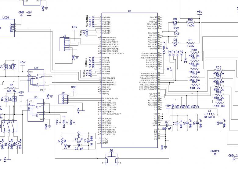

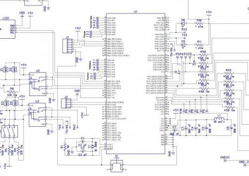

Зарегистрирован: 09.05.2018
Добрый вечер!
Столкнулся с проблемой при работе с atmega 2560. Суть в том, что при установке на плату и считывании калибровочной ячейки и фьюзов USBasp-ом, все хорошо, но при прошивке фьюзов на работу от внешнего резонатора, выдает ошибку:
Cформированная командная строка:
avrdude.exe -p m2560 -c usbasp -P usb -U calibration:r:calibration.hex:r
avrdude.exe: warning: cannot set sck period. please check for usbasp firmware update.
avrdude.exe: error: programm enable: target doesn't answer. 1
avrdude.exe: initialization failed, rc=-1
             Double check connections and try again, or use -F to override
             this check.
avrdude.exe done.  Thank you.
Попробовал переставить на ардуинку, там все читается. Как понимаю, где-то косяк с резонатором, хотя может еще в чем...
Посмотрите, пожалуйста! Может кто подскажет, в чем может быть косяк? Смутило еще то, что на всех схемах кварц размещается по такой схеме, а при прозвонке дорожек на ардуинке, ноги кварца идут через конденсаторы, а не так, как на схеме.
