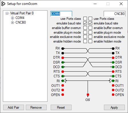

2. На ней установлена Hyper-V с виртуальной машиной второго поколения. Гостевая ОС - Windows 10
3. Порт я пробросил через com0com по схеме COM3 -> TCP(7000) -> CNCB0 -> COM4

Настройка пары портов
4. При загрузке скетча с виртуальной машины получаю такую картину

brokly
brokly аватар
Зарегистрирован: 08.02.2014
Экспериментируй с сигналом DTR. Он у тебя не проходит. Я бы еще exclusive mode установил.
anton.tramp
Зарегистрирован: 11.01.2021
brokly пишет:
И где его ловить? Вики говорит, что это самая прогрессивная распайка
brokly пишет:
Не помогло. Как и Use Ports class

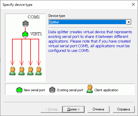

Хочу все таки добить тему. Решение где-то рядом.
Итак, упрощаем задачу. Цель создать на реальной машине виртуальный COM порт и работать с ним. Если решится эта задача, то будет решена и исходная.
Загружаем на Ардуину эхо-скетч
    Serial.begin(9600); // устанавливаем последовательное соединение
    if (Serial.available() > 0) {  //если есть доступные данные
        // считываем байт
        int incomingByte = Serial.read();
        // отсылаем то, что получили
        Serial.print("I received: ");
        Serial.println(incomingByte, DEC);

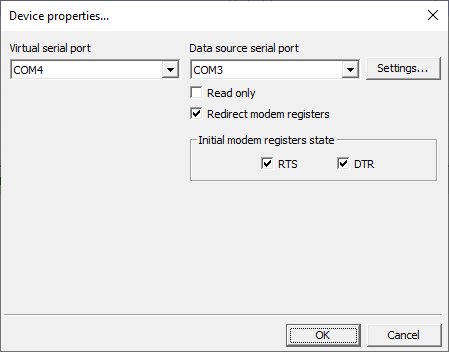

Теперь пытаемся создать и работать с виртуальным портом.
com0com выкинул и использую VSPE
Настройки реального порта (настройки не менял, все стоит по умолчанию)
В VSPE создаем сплиттер
Привязываем его к реальному порту и задаем настройки
Все настройки по умолчанию, кроме скорости. После этого подключаемся терминалом на виртуальный COM4 и получаем эхо-ответы.
Скорость по умолчанию была 19200, но с ней в терминал приходил мусор. Если схему чуть усложнить, та порт пробрасывается и на виртуальную машину и также работает. Но пока не усложняем и работаем только с реальной машиной.
К сожалению, по вновь созданному виртуальному порту прошивку залить по прежнему невозможно
