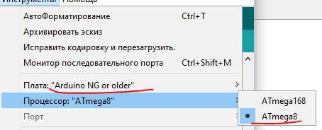

Атмега 8 у меня прошилась, но пришлось выпаять микросхему CH340G. С ней не работает.
Заливал через прорамматор.
Работаю через IDE вот таким адаптером, только ресет нужно жать, когда компиляция заканчивается.
Запустився на IDE 1.6.5
Прошивка.
Фюзы
low_fuses=$DF
high_fuses=$CA
lock_fuses= $3F     !!!!! Не забывайте выставлять, а то окирпичите микросхему!!!!

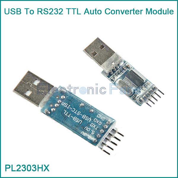

Okmor пишет:
Это не программатор, а USB-UART конвертер. На нём может стоять та же CH340G (или PL2303, CP2102, FT232).
Okmor
Okmor аватар
Зарегистрирован: 16.10.2015
Я не правильно понял вопрос.
Извините.
То, что єто не программатор, я зняю. Программатора фотки нет.
