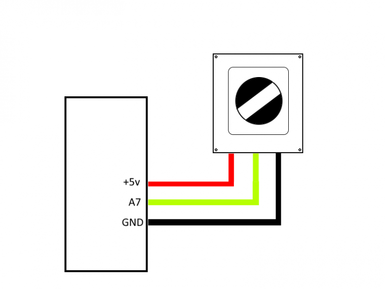

Пытаюсь сделать контролер сервы из Ардуино.
Спалил одну, запас есть, но интересно сделать контролер самому.
Выпаял родной контролер, подключил к Ардуино энкодер и моторчик через драйвер L298n. Схема подключения на всякий случай:

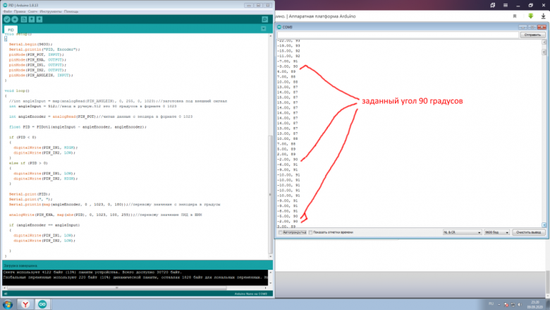

Проблема такая:
Даже на минимальной скорости вал проезжает заданную позицию, возвращается назад, снова проезжает, снова назад и так бесконечно. Получаю колебания +-10 градусов возле заданного угла. Пытался делать противоход, т.е. при "перелете" запускал моторчик в другую сторону- не помает.

#define PIN_ENA 6 #define PIN_IN1 5 #define PIN_IN2 4 #define PIN_POT A7 #define PIN_ANGLEIN A6 // Получение угла с основного контролера #define iMin -0.2 #define iMax 0.2 float kp = 1; float ki = 0.001; float iSum = 0; float kd = 1; float old_y = 0; float PIDctl(float error, float y) { float up, ui, ud; up = kp * error; iSum = iSum + error; if (iSum < iMin) iSum = iMin; if (iSum > iMax) iSum = iMax; ui = ki * iSum; ud = kd * (y - old_y); old_y = y; return up + ui; } void setup() { Serial.begin(9600); Serial.println("PID, Encoder"); pinMode(PIN_POT, INPUT); pinMode(PIN_ENA, OUTPUT); pinMode(PIN_IN1, OUTPUT); pinMode(PIN_IN2, OUTPUT); pinMode(PIN_ANGLEIN, INPUT); } void loop() { //int angleInput = map(analogRead(PIN_ANGLEIN), 0, 255, 0, 1023);//заготовка под внешний сигнал int angleInput = 512;//ввод в ручную.512 это 90 градусов в формате 0 1023 int angleEncoder = analogRead(PIN_POT);//читаю данные с экодера в формате 0 1023 float PID = PIDctl(angleInput - angleEncoder, angleEncoder); if (PID < 0) { digitalWrite(PIN_IN1, HIGH); digitalWrite(PIN_IN2, LOW); } else if (PID > 0) { digitalWrite(PIN_IN1, LOW); digitalWrite(PIN_IN2, HIGH); } Serial.print(PID); Serial.print(", "); Serial.println(map(angleEncoder, 0 , 1023, 0, 180));//перевожу значение с энкодера в градусы чтоб читалось удобнее analogWrite(PIN_ENA, map(abs(PID), 0, 1023, 100, 255));//перевожу значение ПИД в ШИМ if (angleEncoder == angleInput) { digitalWrite(PIN_IN1, LOW); digitalWrite(PIN_IN2, LOW); } }Вычисления в ПИ-регуляторе в диапазоне 0 - 1023.
Перевожу в градусы только в монитор порта.

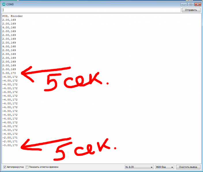

При значениях Кп = 0,1; 1; 2; 5; 10 выходной вал колеблется возле заданной точки в диапазоне 3-4 градуса.
Причем серва часто попадает в заданное положение (на скрине видно), но не останавливается в нем. Более того, я её руками поворачиваю в заданный угол, как только отпускаю вал поворачивает и начинаются колебания.

Серва не останавливается в заданном положении.
Так сначала надо выяснить, почему так происходит, где у вас в коде ошибка, прежде чем ПИД прикручивать
Вы, надеюсь, понимаете, что если даже при прямом регулировании серва не останавливается - значит ошибка есть?
