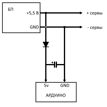

Проект: 8 сервомоторов MG996r. Сервы и ардуино нано подключены к БП 5,5Вольта, ардуино через ногу VIN.
На данный момент все собрано на макетке, провода от серв просто собраны в общий пучок.
Проблема в паразитных срабатываниях серв. То есть сервы делают повороты которых в скетче нет.
Я предполагаю что это как раз из-за того, что провода от серв собраны вместе,но избавиться от этого вряд ли получится. Их по другом ну никак не проложить.
Вот собственно вопрос, как защититься от помех (наводок)?
Еще вопрос. Сейчас от каждой сервы идут провода в почти общую точку, получается подключение по схеме звезда и много много проводов. Можно ли обрезать питающие провода у серв и подключить их паралельно?
На VIN следует подавать не менее 7 В.
Вероятно у Вас от того и ложные срабатывания, что Ардуина питается напряжением ниже рекомендованного.
И еще: Ардуину и сервы рекомендуется питать от разных БП.
В общем, 99.(9)%, что дело не в наводках, а в питании.

Пипец, в соседней теме советуют повышающий преобразователь, в этой - идиотское решение.
Подскажите не идиотское.
nik182 пишет:
Поставьте диод с конденсатором на +5 ардуины и никакие просадки Вам будут нестрашны. В этой схеме просадка ещё печальнее.
Нарисуйте, пожалуйста схемку и параметры деталей. Какой кондер (электролит/нет), какой емкости.
Какой диод.
v258 пишет:
Если вы подаете питание на ногу 5v, то ардуина получает напряжение 5,5v, если вы подаете его на ногу VIN, как сейчас, то ардуина получает 5.5-1,5=4v. Ну и в каком случае просадка приведет к худшему результату?
А если повышающий преобразователь поставить. На VIN ноге будет 7, нормально же будет? Хотя DetSimen говорит "идиоЦкое решение". Или лучше собрать стабилизатор на кренке на 5 Вольт и питать за ногу 5v?
Зачем повышать напряжение, чтобы оно потом понижалось на стабилизаторе ардуины? У вас же и так пятивольтовый БП ))
Подключаете свои 5,5V на пин 5V через диод, на диоде будет падать примерно 0,4 вольта - получите 5,1V, для ардуины самое то. А от просадки напряжения подключите конденсатор, но плюсовую ногу конденсатора - между диодом и пином 5V ардуины - тогда питание серв его касаться не будет, а просадки напряжения для ардуины он будет сглаживать. Конденсатор - электролит, от 470 мкф, думаю пойдет. Диод - любой выпрямительный, хоть in4007.
Можно, конечно, и отдельный БП сделать, но массы нужно будет объединить

Т.е. диод нужен только для снижения напряжения?
БП регулируемый, от 4,5 до 5,6. Я могу его на 5 ровно выставить, тогда диод не нужен ведь?
Посмотрите схемку, правильно?
nik182
Зарегистрирован: 04.05.2015
Диод нужен, что бы при просадке напряжения на сервах, напряжение на конденсаторе оставалось постоянным. Диод при просадке закрывается. Ардуина питается от конденсатора. Падение на диоде это бонус, чтобы 5.5 вольта снизить до 5. Емкость конденсатора выбирают так, чтобы за время просадки напряжение на ардуине сильно не менялось. Это зависит от общей нагрузки на шину +5 ардуины. 470 мкф выглядит достаточным для начала. На схеме +5 замкнуто на массу. Так надо?

nik182 пишет:
Ага, бывает :)
Так правильно?

Так правильно.
v258
v258 аватар
Зарегистрирован: 25.05.2020
Только имейте в виду - конденсатор может вывести из строя порт USB большим зарядным током, поэтому ардуину к компьютеру подключать только при включенном внешнем питании. Т.е. включили БП и только потом втыкаете USB-кабель
nik182
Это как? За всю историю втыкания ни одного порта сжечь не удалось. У Вас случаи были или прочитали где то?

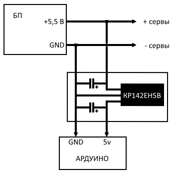

А вариант со стабилизатором на КРЕН 5 чем плох?
5,5 В на стабилизатор, 5 В со стабилизатора на ногу 5 V.
v258
v258 аватар
Ничем не плох. Есть желание/возможность - сделайте. Только массы должны быть объединены.
И в кренке на выходе тоже будет конденсатор )))

Так ?
v258
v258 аватар
Масса - это GND. Плюсы-то зачем объединять? И конденсаторы здесь зачем нарисованы?
v258
v258 аватар
А, понял, вы на вход кренки питание с БП подаете? Это треш, уж простите ))))))))))))

Отдельный БП на кренке - это что-то типа такого - https://arendom.ucoz.ru/_fr/1/9066426.png
nik182
На кренке тоже есть падение напряжения. Ей тоже надо сильно больше 5 вольт для нормальной работы. Собственно кренка и стоит на Vin. Поэтому 7 вольт минимум. Смысл ставить ещё одну?

КонстантинБ
Зарегистрирован: 02.11.2017
nik182 пишет:
Ну значит остается единственный вариант с диодом и конденсатором.
v258 пишет:
А в чем треш? На сервы подаем все что дает БП. И отвод на ардуину со стабилизированным напряжением.

КонстантинБ пишет:
v258 пишет:
Потому что а) это НЕ отдельный БП, б) это аналог схемы, реализованной на плате после пина VIN, только хуже и в) на выходе кренки вы получите всего 3 вольта, т.к. на ней падение напряжения еще больше, чем на штатном стабилизаторе. По даташиту - 2,5V. Т.е подавать на нее имеет смысл не менее 8V. При 5,5 там никакой стабилизации не будет, напряжение на выходе будет гулять вместе с входным. Ну и работать, соответственно, ардуина не будет. Как-то так ))

Да. Там можно что угодно. Принцип простой - чем больше, тем лучше, но  больше чем полезно - деньги на ветер. Но для своей единичной конструкции и ладно.
