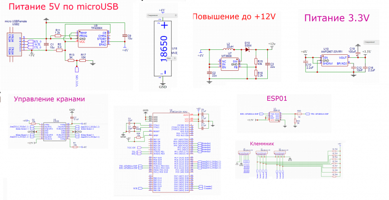

Все сделал на базе atmega128 и модуля ESP12. Заказал плату, в которую сводятся дискретные сигналы с датчиков протечки и импульсных счетчиков. И с нее идет управление на 12-вольтовые клапаны воды (перекрытие водяных стояков).
Плата питается 5V блоком. Питание преобразуется в 4,2V на зарядку 18650. С 18650 питается Атмега, понижается до 3,3 на питание ESP, и повышается до 12V для клапанов.
С ESP8266 данные по MQTT идут в home assistant...

Да перемещайте куда хотите) хотелось пообщаться на эту тему... а по теме ни одного вопроса)  что непонятного в скетче может быть? Сейчас его нет при себе)
1 - данные с датчиков протечки идут на аналоговые входы, как видно из схемы... там в зависимости от сопротивления формируется есть протечка или нет входа с A1-A5
2 - Если есть протечка в течение 6 сек то на дискретных выходах D30 и D32 появляется выход и идет на микросхему драйвер двигателя L293D которая закрывает 12-вольтовые краны
3 - Если протечка пропала или программно по MQTT приходит сигнал принудительного открытия кранов на ногах D31 и D33 микросхемы появляется выход на открытие кранов драйвером L293D
4 - На дискретные входы D42 и D43 приходят импульсы со счетчиков. Каждый импульс 10 литров.
5 - Есть переменная, которая хранится в ЕЕПРОМ. В ней показания счетчиков. Переменная также может изменяться сигналом из вне.
6 - ESP8266 постоянно общаются по ЮАРТ c атмегой128 . Все перечисленные выше параметры отправляются в ESP. А переменные с уставками идут на АТМЕГУ
7 Есп отправляет топики на MQTT-сервер. Который крутится на Распбери пай.
8. Home assistant обрабатывает данные полученые по MQTT
ВСЕ
mivlz пишет:
3 - Если протечка пропала .... на ногах D31 и D33 микросхемы появляется выход на открытие кранов драйвером L293D
Вместо однократного потопа будет многократный? :)
