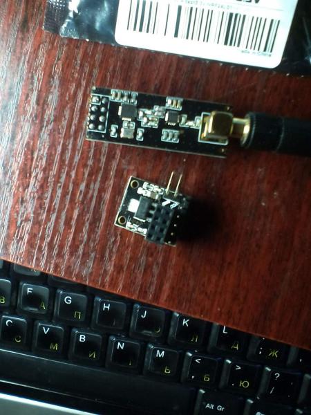

Недакно купил 2 nRF-ки. Покупал тут...
Сегодня купил для них шилдики подключения. Вот такие...
И, о, чудо, думаю... А вот вам большой половой орган...
И кто расскажет кто виноват, оба вроде друзья китайцы... Или один китай больше китайский???
Прошу обратить внимание на распиновку... По маркировке правильный коннект достигается перепаиванием с другой стороны платы контактного разъёма. Ибо расположены они - зеркально...

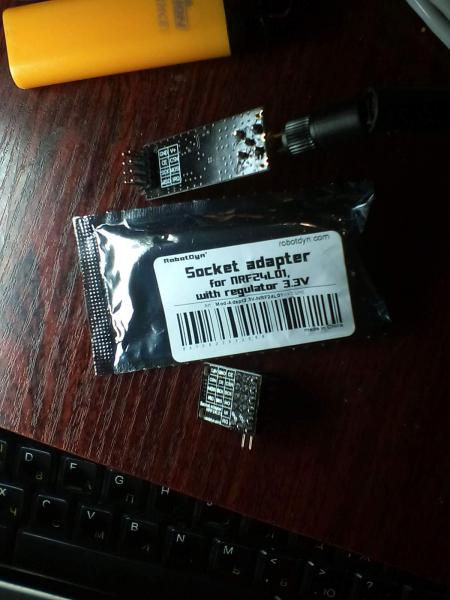

А кто сказал что эти модули роботдиновские? Черная плата? В официальном магазине я таких вообще не нахожу.Вы же нашли самого дешевого местного барыгу торгующего непонятно чем. Хотя там же есть и подороже и судя по фото вся распиновка у них совпадает. Теперь либо секас с перепайкой либо проверьте гарантию продавца на 100%-й возврат денег.
Наклейка на пакете роботдиновская. Без синей печати, конечно, но похожа крайне.

Пакет это от адаптера. А на самой NRF-ке нет никакой инфы.

этот адаптер вот для этих модулей, а не как у тебя
https://ru.aliexpress.com/item/Wireless-Module-NRF24L01-original-2-4-Ghz...

Не только. У меня на шилд от роботдина встаёт NRF от какого-то совершенно подвального продавца.

Ну зеркально, ну кто-то лоханулся. Подумаешь. Припаять с другой стороны- дело пяти минут.

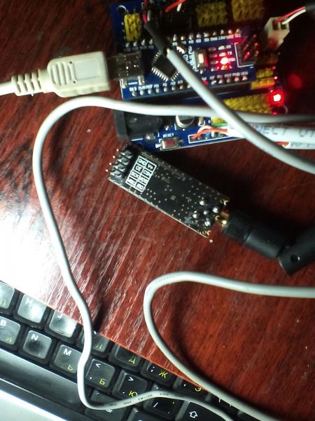

Ситуация меняется на противоположную. Дал на работе железяки своим инженерам, те померяли минусовую шину...
Результат - гениален своей непредсказуемостью. Оказывается китайские шелкотрафаретные станки умеют печатать не только иероглифы, но и прочую чушь... Распиновка на nRF - не соответствует надписи...

Ну братан, ты меня совсем за лоха держишь??? Что такое тестер знаешь? Что такое "масса" на антене, или проходные (металлизированые) отверстия тоже непонятка?
Я - сисадмин, паять умею, но это не моё, а инженера - турникеты для метро собирают/делают. Вот к ним и обратился...

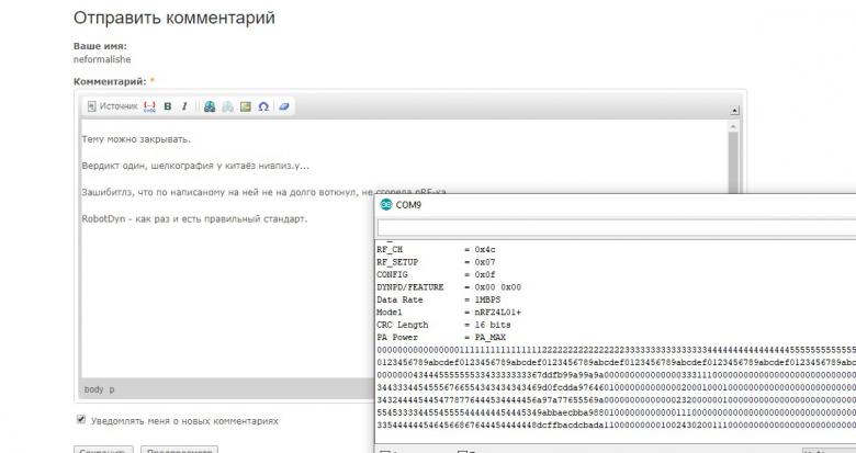

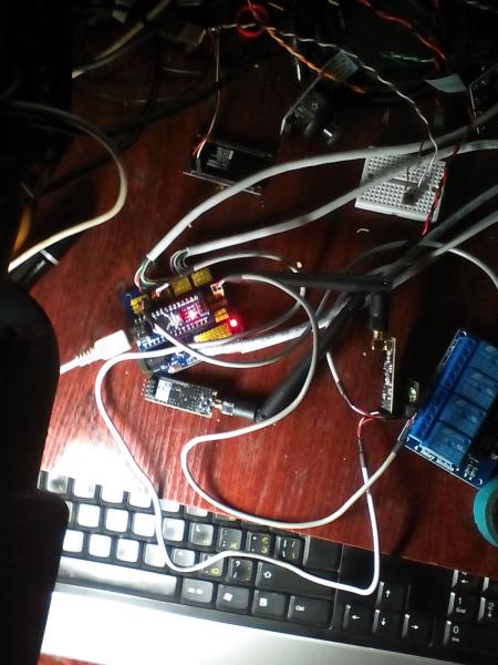

Тему можно закрывать.
Вердикт один, шелкография у китаёз нивпиз.у...
Зашибитлз, что по написаному на ней не на долго воткнул, не сгорела nRF-ка...
RobotDyn - как раз и есть правильный стандарт.
Всем неравнодушным - огромное спасибо...
