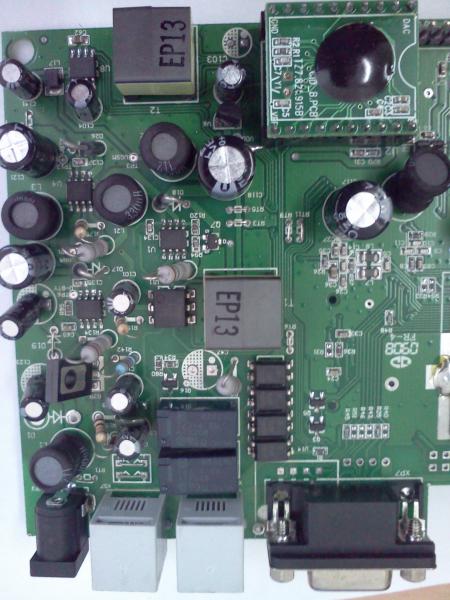

Надыбал вот такой GSM терминал : http://www.r-com.ru/catalog.php?tovar_id=306
Скажите, могу его подключить к Arduino ?
Теоретически можно ,через RS-232 ,но возможно надо что-то придумывать с подключением в обход преобразователя,встроенного в GSM ..Arduina просто может слать через Serial AT команды..
дополнительная плата к Ардуине нужна под RS-232 ?
Нее , serial порт уже есть на arduine (вывод D0 и D1),но необходимо чтобы уровни сигналов были согласованы - по этому надо подключать правильно.Возможно в GSM установлена микросхема что-то типа MAX232 - нужно в обход её подключать.
надо искать описание схемы GSM модуля или разбирать этот GSM модуль?
Попробую поискать сначала схему для модуля, не найду - разберу тогда:)

понял, ладно разберу шлюз, сфоткаю на наличие MAX232
Т.е. получается что мне нужно будет найти на шлюзе где у него RX, TX, GND и подключить это все на ардуину, верно?

Но сначала надо посмотреть есть ли эта MAX232 или нет.
Теоритически выходы RX,TX,GND должны быть промаркированы на плате шлюза?

Шлюз позже разберу, сфоткаю докучи.
RS232-USB тут не нужен.. Вот фото внутренностей прояснит ситуацию..

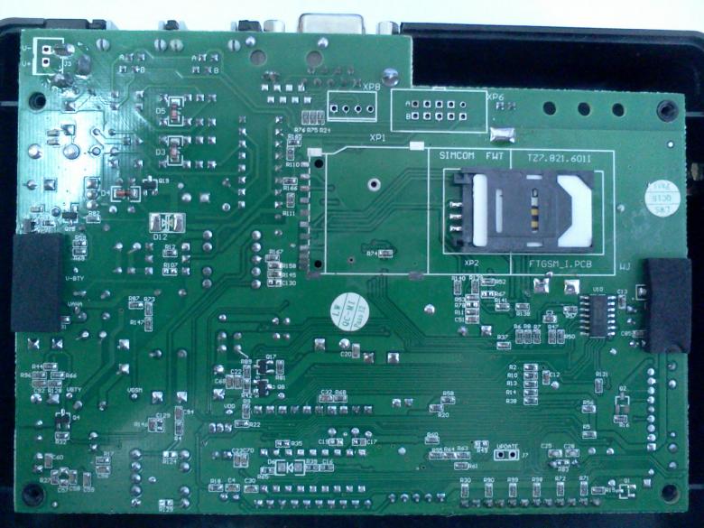

Выкладываю фотки.
Че-то не нашел я этот MAX232
вайса
Да..мало чего понятно ,можно тупо подключить напрямую,можно через резисторы RX и TX.
Для начала советую подключить к компу и через хипертерминал(или другие терминал проги,даже ардуновский терминал подойдет) попробовать АТ команды какие нибудь,АТ команды для отправки смс необходимо найти их..
Разобравшись с АТ командами на компе уже можно пробовать подключать к ардуине и отсылать АТ команду уже с ардуины
А почему MAX232? Не обязательно, видите пару транзисторов недалеко
от разъёма и несколько резисторов. 'Пляшите' от 2 и 3 контактов разъёма.
И там ещё могут быть задействованы дополнительные сигналы управления.
Да это я как пример приводил,а транзисторы вооще похоже не относятся к этому - видно как дорожки вправо уходят от разъема
Не совсем понял все-таки куда подключаться, где RX,TX и GND на шлюзе.
Может побольше фотку сделать, в том месте где разьем RS232?
RX,TX и GND на RS232 находятся на стандартном месте :)
