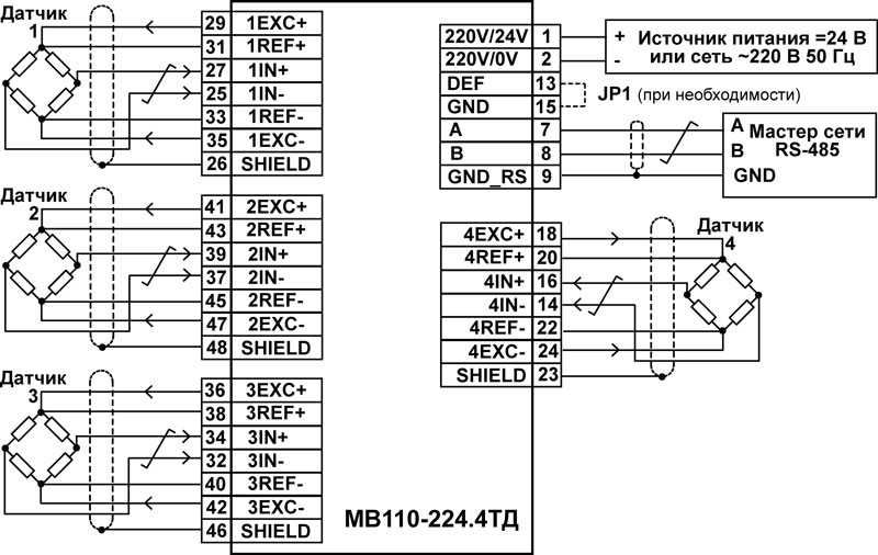

Как на принипиальной схеме корректно, в соответсвии с ГОСТ, изобразить непосредственно плату ардуино уно, задействованную в проекте? Заранее спасибо за помощь!
Клапауций 232
Зарегистрирован: 05.04.2016
в виде электронного блока с нумерованными и именованными разъёмами/выводами
примеры
