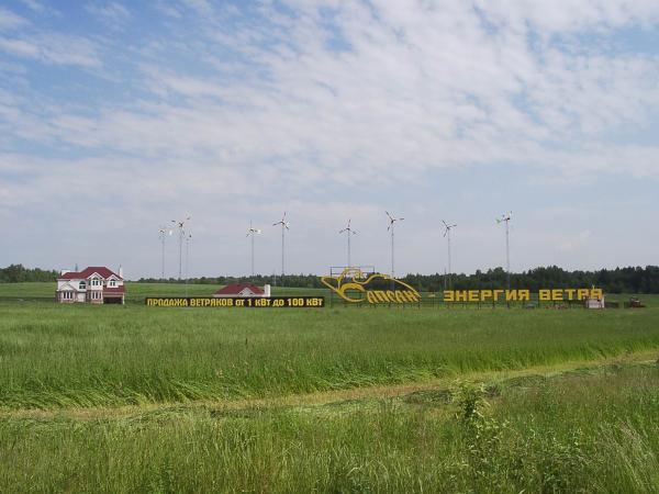

Zizilk
Зарегистрирован: 30.05.2013
Lipt0n пишет:
Zizilk, у Вас что не история - то сказка :)
А ветряки использовались стандартные или как в анемометрах(у которых горизонтальная ось вращения)? И вобще на первый взгляд у ветряков с горизонтальной осью вращения есть огромное преимущество - им ненужно поворачиваться в сторону ветра.
Имеете ввиду элекстростанции, где зеркала направлены в одну точку?
Вертикальные это называются, у них есть огромный недостаток даже два:
- низкая надёжность у нас пробовали ставить вертикалки один продержался год, второй два и потом пять лет валялся разобранным так как компания немецкая не могла его забрать, вернее так искала способ починить
- половина ветроколеса направлена против ветра, в итоге какую бы форму не делать, у него будет по сравнению с горизонтальным тойже мощности площадь ветроколеса в два раза большая чем у горизонтального
А ориентирование для малых ветряков решается обычным флюгером
а так фотка комплексана котором жили:
Комплекс был полностью автономен: отопление солярка, вода скважина. Электричество ветряки плюс на случай штиля длительного - бензогенератор. Реально для питания дома хватило бы одного ветряка киловатника(выходная мощность системы определеяется не им, а инвертором на аккумуляторах), но у нас батарея переросток, в самом начале электричество подведённое было, а ветряки питали аккумуляторную станцию для освещения вывески, а для неё нужна была большая аккумуляторная станция (на фото американские ветряки, по паспорту давали 7кВт, но ни разу не выдали больше пяти даже на расчётной скорости ветра), но через пару лет электричество тупо отключили пришлось переделывать всё.
Сейчас уже его нет и живём в квартире =( потихоньку офигиваем

Lipt0n
Зарегистрирован: 04.11.2013
Я понял, спасибо за разъяснения.
Жаль что с ветряками так получилось.
Получается как всегда - у соседа трава зеленее... А на деле всему мешает собственное раздолбайство.
