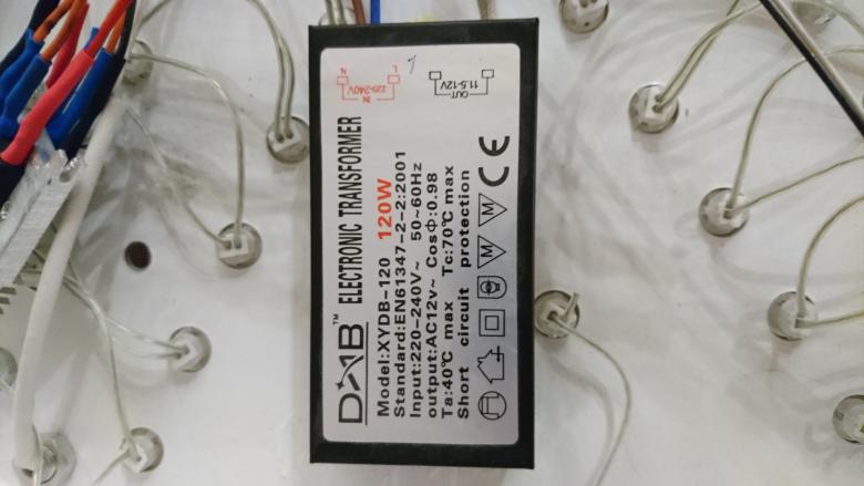

Имею люстру с пультом (мелкими цветными диодиками), ей лет 8.
12 ламп g4, на коннекторах для ламп написано 12V max 20W. И вот пользовались ей мало т.к. тускловато, и в сутдии есть надкухонное освещение, с очень яркими большими диодными дампами, "как на стадионе". Пришло понимание, чо вредко постоянно такое яркое освещение, и иногда хочется поспокойнее.
Сказано сделано, заказал на али диодным лампы g4, 6w, 12 v.
Вот эти : https://aliexpress.ru/item/32552062315.html?spm=a2g0s.9042311.0.0.5fed33ede91Cme
Горят хорошо, НО, мигают, сами эти лампы DC/AC. Подумал, почитал.
Пишут, что внутри таких люстр 2 контура и стоят какие-то не стабильные преобразователи AC 220-12 V.

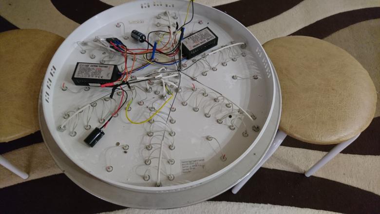

Решил разобрать люстру, убрать лишнее (управление с пульта и мелки едиоды - сами их оставил, но убрал их питание и часть проводки.)
И вот подумалось, что нужно выпрямить напряжение 12V с помощью диодного моста и сгладить пульсации кондексатором.
Под рукой оказались такие мостики - https://aliexpress.ru/item/32865516928.html?spm=a2g0s.9042311.0.0.5fed33ede91Cme
Покупал, их изначально для 220, но думаю что и для 12 вольт должны работать (тут могу сильно ошибаться, в плане, подходят ли они.)
Конденсаторы под рукой были электролитические 200V-470mF.
подключил, всё, 2 контура, внутри люстры 2 преобразователя 220-12., на каждый контур свой дждиодный мост и после него конденсатор.
включаю, ура, горит, как-буто и не мерцает. Но гудят мостики, закрепил их 2 шт., на один радиатор, без прокладки.
И вот наблюдаю, лампы горят хорошо, один раз показалосб, что все таки есть мигания. Но мостики на радиаторе гудят как старый трансформатор, и плюсь весьма существеннго греются. Через 5-7 мин., рука не терпит радиатор.
Фотки прилагаю.
Подскажите как мне сейчас лучше сделать? Заменить мостики на более подходящие по напряжению, что лучше выбрать? Может вольтаж/емкость конденсаторов тоже.
Заранее благодарен.

Оказывается тема то стара как мир.,
Этот мостик рассчитан на выпрямление переменного тока промышленной частоты, 50/60 гц. А в электронном трансформаторе для галогешек, частота десятки тысяч гц, на которые мостик не рассчитан.

И ещё,
А не кто не учитывает, что на выходе такого блока питания переменное напряжение, притом с высокой частотой. Столкнулся с такой же проблемой. Просто поставить диодный мост на выходе не получилось (грелись диоды из-за того что граничная частота для большинства ширпотребовских диодов около 1 кГц) ,пришлось ставить диоды шоттки, тогда все заработало нормально.

Всё может быть. Чтобы не угадывать, нужно, наверно, нарисовать схему и измерить все параметры.
ВН
Зарегистрирован: 25.02.2016
AlexGru пишет:
посчитайте общую мощность своих ламп, измерьте фактическое напряжение на выходе (конденсаторах),
откуда определится на какой ток нужны диоды, ну и емкость конденсаторов можно прикинуть

эти трансформаторы не подходят для светодиодов, их надо поменять. Многие пытались их приспособить.

Да, зашел и случайно увидел в магазин стабилизатор на 45Ватт, вход 220 выход 12 вольт, мощность 45Ватт. Стоит в районе 250 руб.
По быстрому поставил и уже с неделю успешно работает.
