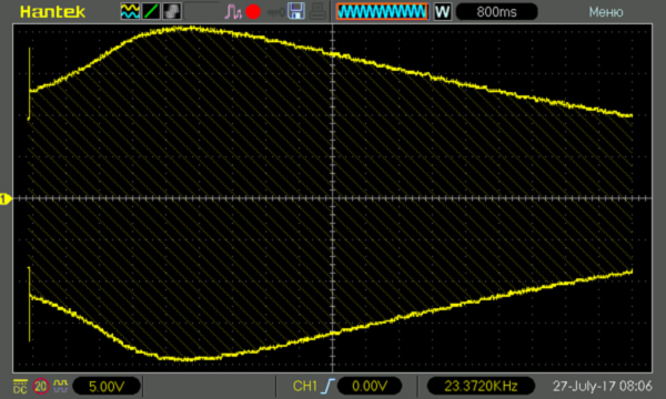

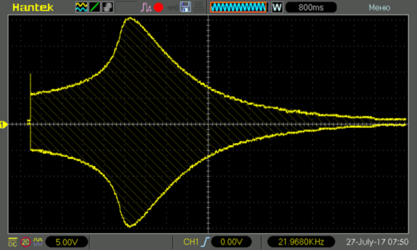

Всвязи с тем, что тема получила горячий отклик, пришлось продолжать эксперименты в одиночку. Уже кое-что начало получаться. На осциллограме АЧХ сигнала в sweep режиме через дроссель
Тоже самое, но диапазон качаний поуже
