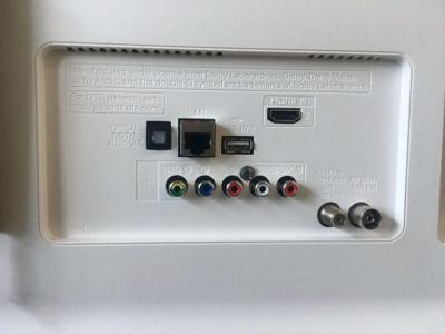

2. Телек. LG 49UK6390PLG входы и выходы такие

ТВ может быть ретранслятором звука от входа через HDMI  на выход SPDIF optical ? Но в этом случае ТВ нужен включенным быть? естественно этот вариант был бы самым лёгким - кинуть HDMI провод от компа на ТВ, а от ТВ оптикал SPDIF на кинотеатр.  но хотелка 3 требует включения ТВ.

, по сути, минимальный джентельменский набор в расчете на современное оборудование - 2 HDMI кабеля хорошего качества с поддержкой минимум 2.0.
Все современные видеокарты поддерживают вывод звука по HDMI. Передачу звука от телевизора на ресивер решается с HDMI ARC.
Ну и UTP cat5e обязательно
Я от медиаплеера Ugoos и старинного телевизора Samsung свожу HDMI на саундбар Samsung. Плюсом от ТВ SPDIF идёт на саундбар.

Интернет utp5e Подведен в точки ко всем трём устройствам. Короче кидаю такие провода:
тв <->ресивер. два кабеля hdmi (туда суда типа) , оптический spdif, и 5 коаксиальных (3 на rgb и 2ch аудио на всякий)
Тв<->комп   кабель hdmi
Ресивер <->комп  2 коаксиальных (spdif либо 2ch)
