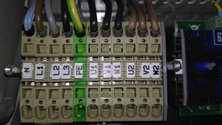

Как вставлять ( и вынимать) провода в эти терминальные блоки?
Ср, 28/06/2017 - 19:25
Добрый день всем добрым людям!
Попались на работе вот эти клеммники.
Как в них провода вставить и снять?
С наскока не понял, время пока есть, если что сниму-разберу и пойму ( чего не хотелось-бы делать).
Кто-нибудь встечал такие?
Может быть кто картинки внутренностей встречал?..........
Встречал. Тонкую плоскую отвертку в щель.
Спасибо!
Всё получилось. Просто боялся сломать клеммник....
Правда отвёртку пришлось брать помощьнее:
под 4 квадрата провода в трубочке уж очень сильно надо было давить чтобы он влез.
