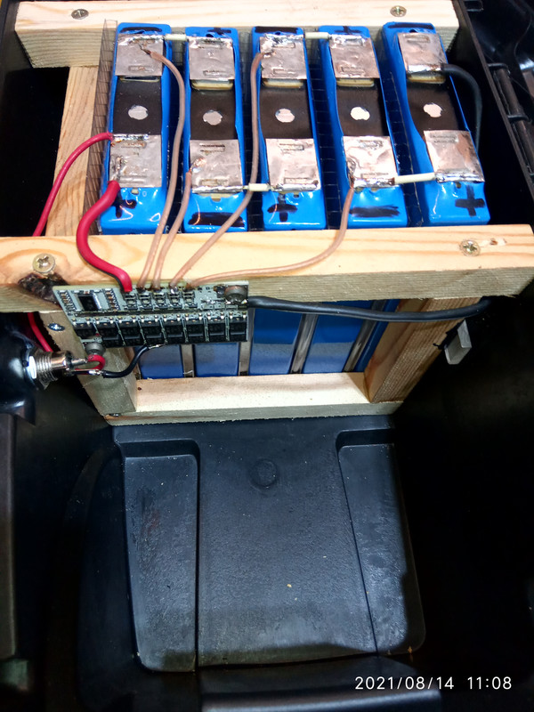

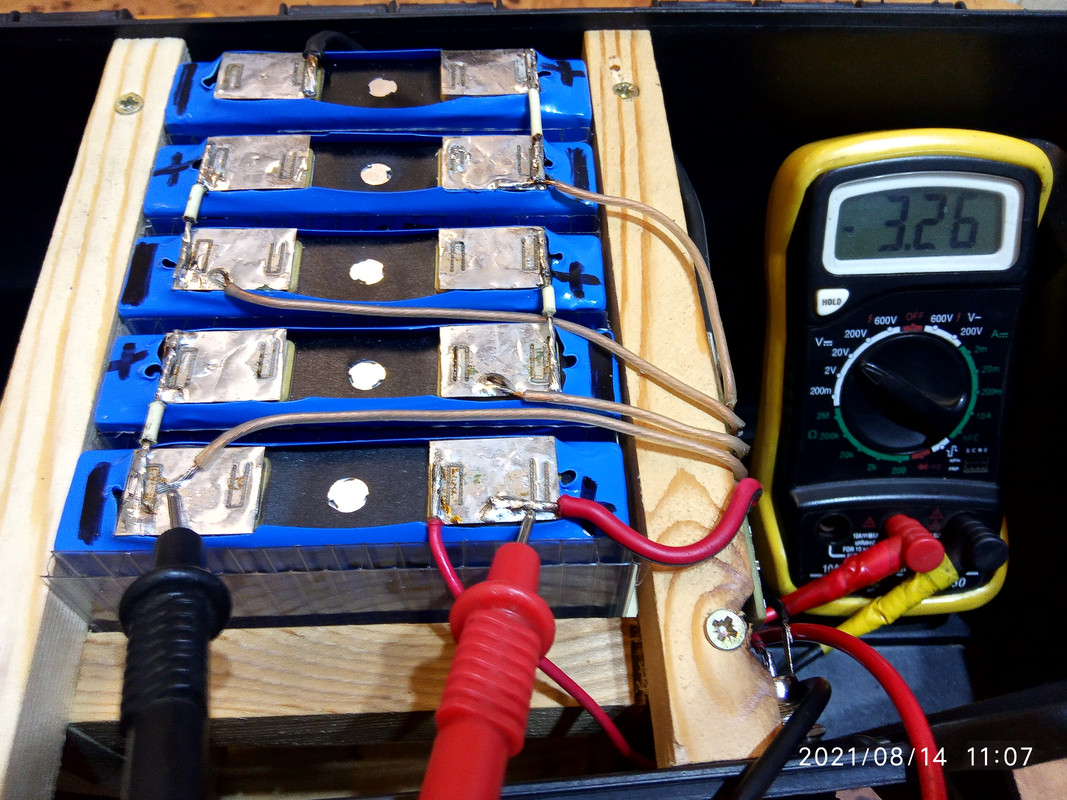

Литийжезофосфатный аккумулятор 5S/32 Ah.
Iv_
Iv_ аватар
Зарегистрирован: 06.04.2022
1 300,42 руб. 20%OFF | Аккумулятор lifepo4 3,2 В, 32 Ач, переведен на никель-железо-фосфатный литиевый аккумулятор, электровелосипед с солнечной энергией
https://a.aliexpress.com/_9u2N1b
Аккумуляторы брал тут.
Iv_
Iv_ аватар
Реальная ёмкость 28 А/ч. Скорее всего, перепак б/у аккумуляторов или некондиция. Ценник очень низкий. То что мне прислали, работает отлично! По сравнению с гелевыми/свинцовыми аккумуляторами - просто сказка!

BMS такая на батарее.
161,20 руб. 19%OFF | Защитная плата для тройной литиевой батареи, 18 в, 21 в, 5S А, BMS, Li-ion LMO, LiFePO4, литий-полимерная балансировочная зарядная плата, модуль
https://a.aliexpress.com/_Aszglr
Iv_
Iv_ аватар
Для литийжелезофосфата, плата на 18 Вольт.

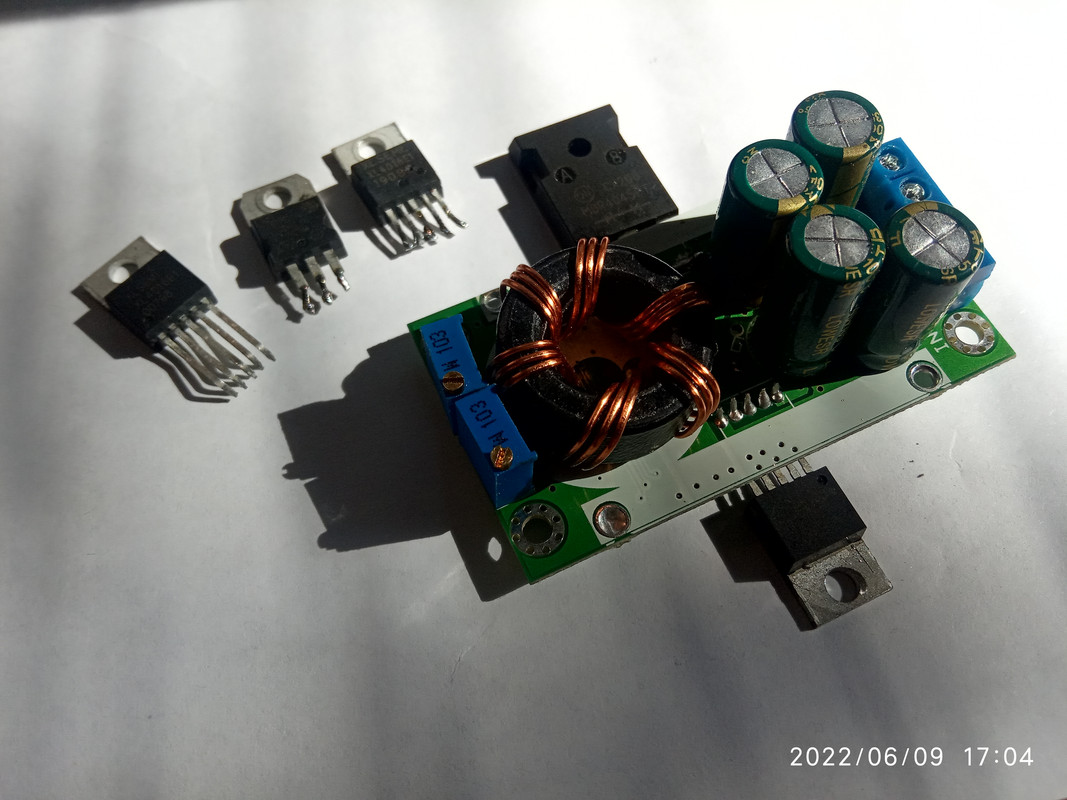

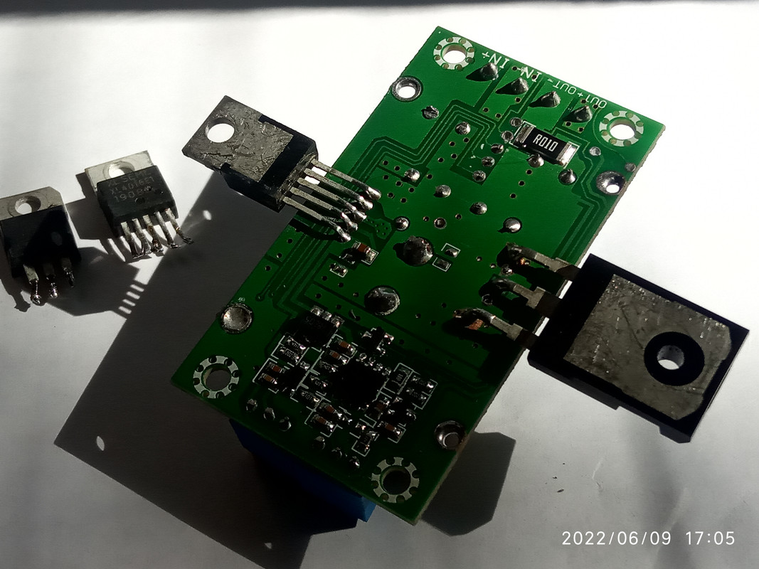

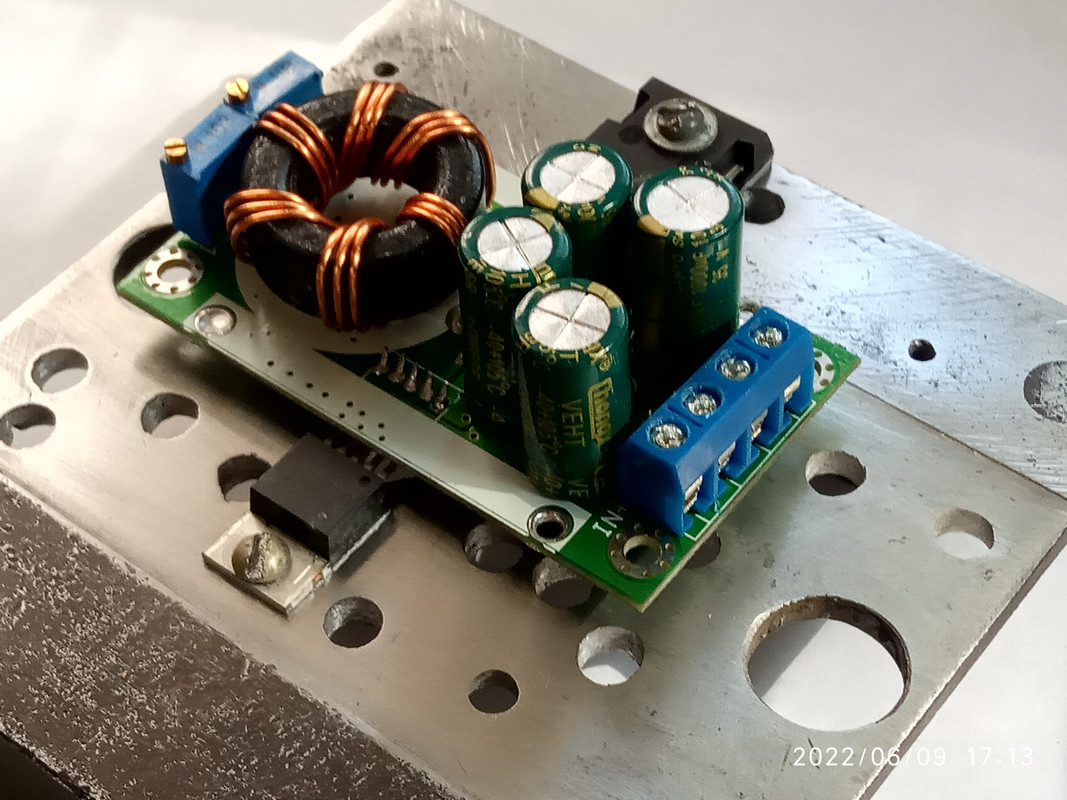

Апгрейд китайского DC/DC.
https://aliexpress.ru/item/32876454169.html
Iv_
Iv_ аватар
Китайцы, сделали отвратительный модуль.
Микросхему и диод Шоттки, посадили через толстую проклалку на малюсенькие радиаторы. Если ещё и жара летняя +30, модуль долговременно не выдаст и 50% мощности.
Ставим микросхему и более мощный диод Шоттки непосредственно на радиатор побольше. В модуле, микросхема и диод имеют электрическую связь теплоотводящих фланцев, поэтому ставим их непосредственно на радиатор, а радиатор уже изолируем от корпуса/массы.
