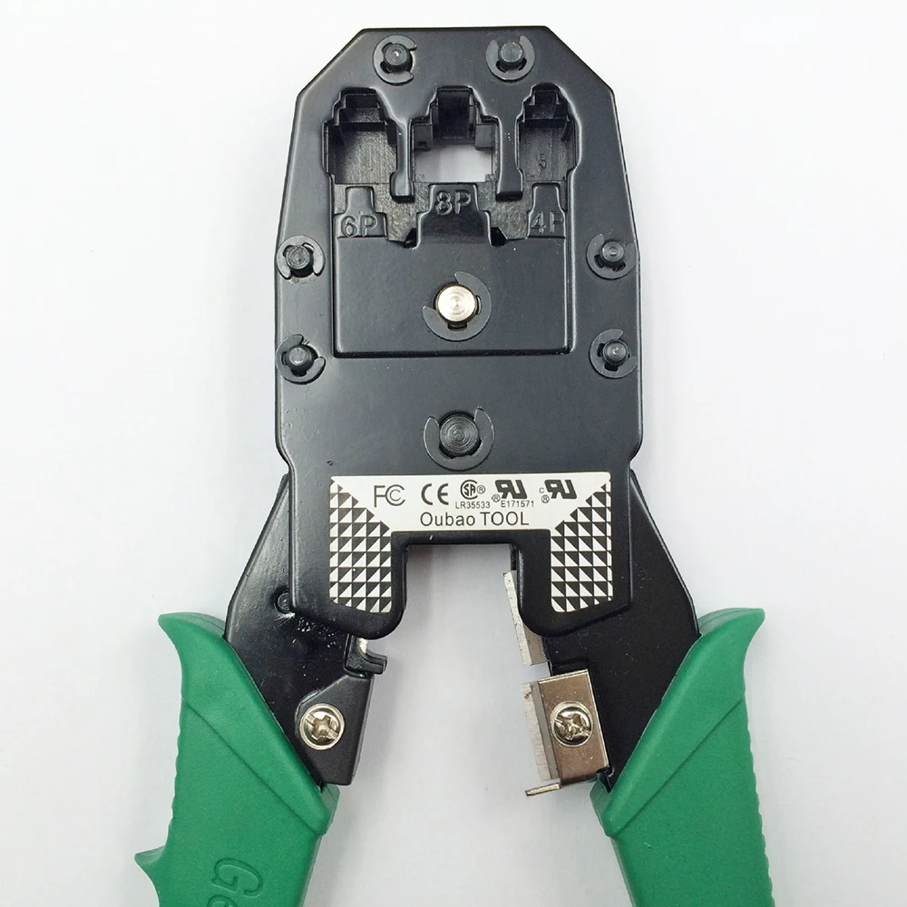

Валялся тут у меня кримпер HT-2094(С). В аккурат три года назад Дед Мороз подогнал. Так ни разу и и не воспользовался, а тут, вдруг понадобилось.
Выяснилось, что он никуда не годится - не дожимает. Если после него ещё и тупой отвёрткой "дожать", то всё отлично, а чисто им - нет контакта. Ну, иногда есть, но не на всех жилах - в общем мучение одно, а не инструмент.
У кого-нибудь есть точно проверенный? Чтоб я спокойно покупал и знал, что у кого-то уже есть стопудово работающий экземпляр? Можете ссылкой поделиться? Мне на самые малявки (RJ9? она же RJ10) нужно.
Или уж лучше "напиллингом" ему дополнительные полмиллиметра хода освободить?

Чё-то он какой-то странный по конструкции. Я таких малявок не пользую, только rj45. Ну минимум rj11 видел для телефонистов. И по поиску не смог навскидку найти. ((

Подтверждаю, то что у вас полное гуано. Я использую такого типа. Не проскитовские конечно, но нормально обжимают.

Внешнее исполнение да, лучше такое. А rj9 он обожмёт?

Там должна быть крутилка для настройки глубины обжима. По крайней мере в нескольких моих обжималок (провода под наконечники и под пины) крутилки есть.

 У меня по работе, а не по увлечению ардуинкой. ) Хотя ваша мысль интересна. А у себя я тянул везде 8 жил и на RJ45 и где 4-жилы на Ethernet между контроллерами, два на централизованное питание. А так же к датчикам (возможно избыточно, но с запасом) их несколько в одной точке + несколько реле (понимаю не совсем правильно раньше делал, но работает пока, потом буду модернизировать).
Нету крутилки :-(
Тока напильник есть.

у меня такие лет 10 уже. Косяков не было

Нет, опыта с таким именно не было, но выглядит как стандартный, рабочий. По технологии  исполнения по крайней мере.

Это самая дешевая китайская обжимка. Тут как лотерея - повезёт/не повезёт, зависит от конкретного экземпляра.  Двумя такими пользовался. Одна нормально обжимала. Вторая почти сразу вышла из строя - погнулись "зубцы", которые давят на контакты в коннекторе. Металл мягкий.
А вообще мне нравится инструмент подобной модели (HT-2008, на три вида коннекторов). Их делают множество разных производителей. Есть ещё модель HT-2008R, с трещоткой. Сейчас у меня E.NEXT e.tool.crimp.hs.2008.r (4p, 6p, 8p, с трещоткой). Доволен, нормально обжимает.

Тоже лет 10 такие.
Иногда правда при последнем "обрезании" не все жилки до конца изоляцию откусывает
Нож в "наковальне" (она слева) сделал слегка неровное углубление.
Но не сильно напрягает так как сейчас проводная сеть монтируется нечасто.

Взял напильник и попробовал довести до ума своего Рексанта - а вот хрен там. Лучше стало, но так, чтобы все провода оказались нормально обжатыми - хренушки, то один пин накосячит, то другой. В итоге, Рексант отправился в мусорку вместе с моим (не ахти каким, но всё же) уважением к этому бренду. Кстати, пока работал над ним напильником, выяснил, что сделан он из дерьма - чуть шоркнешь - миллиметр съелся.
По совету графа (брать от двух штук и выше) заказал тайваньского Pro'sKita. Посмотрим, чё за зверь.

Получил проскит о котором писал в #40 и ... сука ... три пина нормально, а первый - нет контакта хоть тресни! Уж и так пробовал и эдак - всегда первый пин :-(((
Что ж теперь, третий девайс покупать, что ли? Или уж принять, что это "не моё" и не пользовать такие разъёмы? Пойду напьюсь!

Женя! Проскит - нормальный инструмент, честное слово! Попробуй с разных сторон, как-бы перевернуть и дожать. У меня 6р и 4р нет дома, ща сниму на обычном 8р, то есть RJ-45.
Еще версия - очень говенные разъемы или провода. Ну это ты сам проверишь! ;))

Разъемы другие попробуйте. Я год назад немного дома сетку перекладывал, оказалось, что разъемы, что у меня несколько лет пролежали, как будто поокислялись нафиг и обжимались через раз. Купил новые - как рукой сняло ))
однозначно проблема в пецалках, нормальные с покрытием золотом не могут стоить такие смешные деньги...
PS работал Леграндом, но они очень недёшевы, сейчас беру где придётся и таки да, разъёмы под многожильную витую пару пропали, предлагают в основном под одножильный 0.51 (RJ-45)
PPS да и телефонный кабель уже не торт, внутренняя жила сильно занижена по сечению
Видимо стечение нескольких обстоятельств
С Knipex ещё обидней было бы. Так что можно считать, что сэкономили.
книпекс для RJ- это перебор, хотя бокорезики у меня от оного )))
PS есть у меня и такие как у Евгения, на них перевернуть с обратной стороны не получится, там сплошная пластина как упор, иногда приходится дожимать ещё раз
