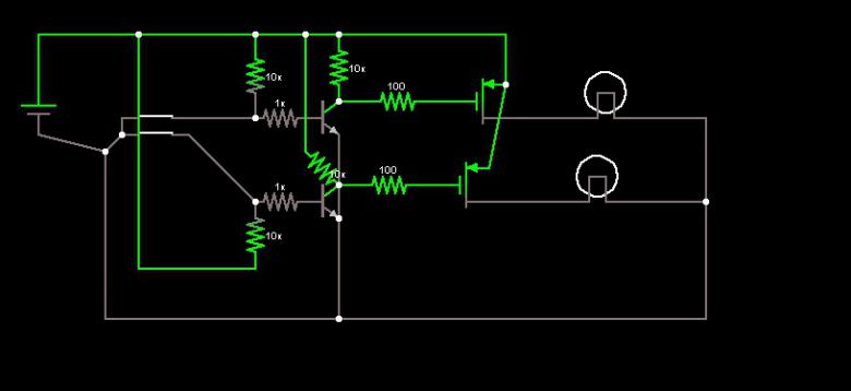

Хотел сделать переключение подсветки панели в авто от кнопки 3 положения (1 - 0 - 2 ). Среднее горят оба варианта, и крайние по одному.
Не наткнувшись на пример пришлось городить велосипед. откопав из выпайки irf7313 решил оставить его(удобно).
Отмоделил на протоусе и circuit simulator схему , вытравил собрал. На следующий день понял что перепутал местами S с D мосфета.Перегрыз плату, добавил проводков. И понял что где то ошибся....схема отрабатывает, НО , включая положение на одно положение увидел как греется резистор (отмечен красным)(удобный метод выпайки...). Замыкая его пинцетом получаем дурной нагрев мосфета. ( и после таких экспериментов он ещё целый)
Понимаю есть ошибка но не могу решить.
Или всё же обязательно городить такой огород?
(всё равно плату делать заново)
З.Ы. Стыдно...но не смог наткнутся на симулятор который говорил бы : дурень ты не вкурсе законов? так нельзя делать.
Ток из аккумулятора течет через резистор между затворами, нагревая 100R. С инверторами правильнее.
Понял. спасибо большое. будем переделывать.

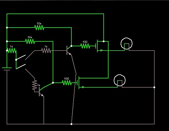

Вторая схема тоже не работает.
Греет мосфет.
По пробую выяснить почему
Помните старый анекдот: "Доктор! Что это со мной - куда пальцем ни ткну - везде больно? Это у Вас, дорогой, палец сломан!"?
Так вот у вас транзистор сломан. ;) Возможно....Шучу, конечно.
Просто схему свою в помойку отправьте. Для N-типа мосфета нагрузку включают в цепь дрейн, то есть транзистор замыкает массу, а плюс всегда на нагрузке. Это не абсолютно, но тонкости узнаете потом, если станет интересно.
Для открытия транзистора нужно напряжение на затворе, относительно истока, так? По ДШ хотя бы 1 вольт, так? Представьте транзистор открытым. какое напряжение на истоке, с учетом того, что нагрузка после него? вот у вас и получается полуоткрытый транзистор в черте каком режиме...
Если это диодная подсветка и токи там до 200 ма, то можно сделать нелепое извращение: в сток поставить резистор, на котором упадет 1-2 вольта. Из 12 автомобильных это не страшно.
Но гораздо лучше либо изменить коммутацию либо транзистор на сдвоенный Р-тип, например IRF7314, штоп плату не переразводить.

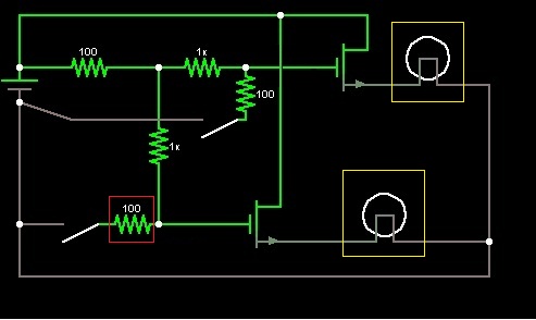

нашлась 7316 . уже не греется. XD
требуется доработка ( полу открыт на среднем положении , и не закрывается .)
по смотрим что выйдет.
В общем вышло вот так.
работает. не знаю вот только на полную открывает или нет.
Есть ли смысл улучшить схему. (например с точки зрения безопасности)
а то что то часто под панель лазить не хочется
Я бы транзисторы - выкинул и развязал бы общий выключатель диодами.
