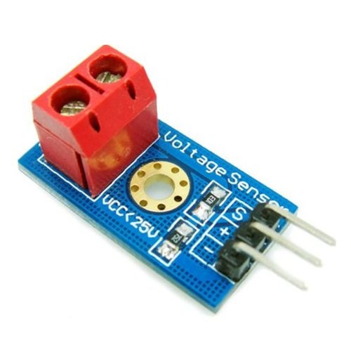

Интересно как реализуешь подключение к АСС и датчику скорости.
Есть интересный датчик http://www.ebay.com/itm/Arduino-Voltage-Sensor-Module-/280715724672?pt=L...
Который на протекание тока реагирует, возможно как раз для АСС.
Ну а датчик скорости наверняка на эффекте холла, вот тут интересно как... он то ли 12В, то ли 5В. Если из под панели подключаться, то как сигнал обработаешь, просвети.
