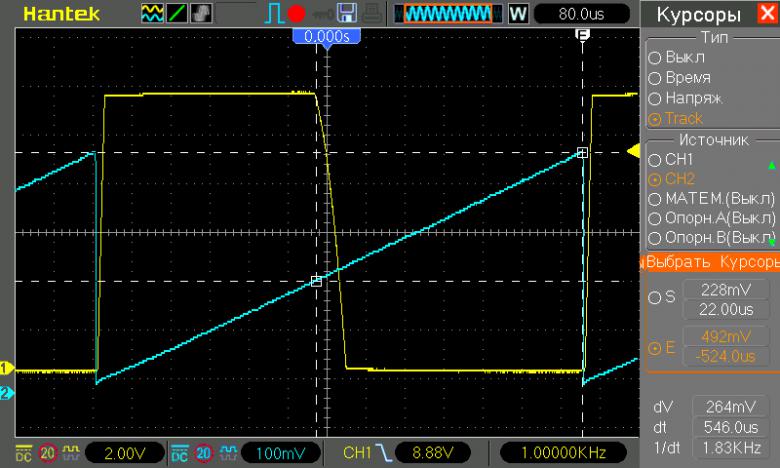

Делал одну хреновину с применением операционного усилителя. Захотелось посмотреть "изнутри" как этот каскад работает. Знаю, что на входе этого каскада максимальное напряжение 0.5 вольт, а что там на выходе? Сначала хотел подать с патенциометра напряжение на вход и поизмерять, что там на выходе. Но вспомнил, что у меня имется осциллограф и генератор. Решил попробовать. На выходе генератора сделал пилу амплитудой 0.5 в, подал на вход каскада, а два канала осциллографа подключил ко входу и выходу. На осциллографе получилась хорошая картинка, можно снять все параметры, можно посмотреть как работает на разных частотах.
Вот эта картинка
