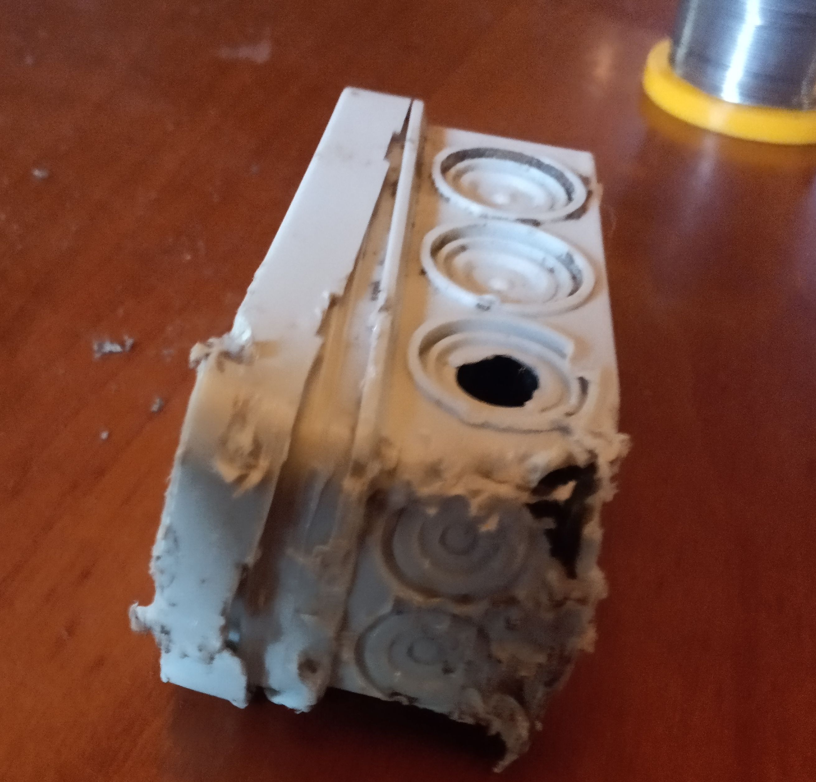

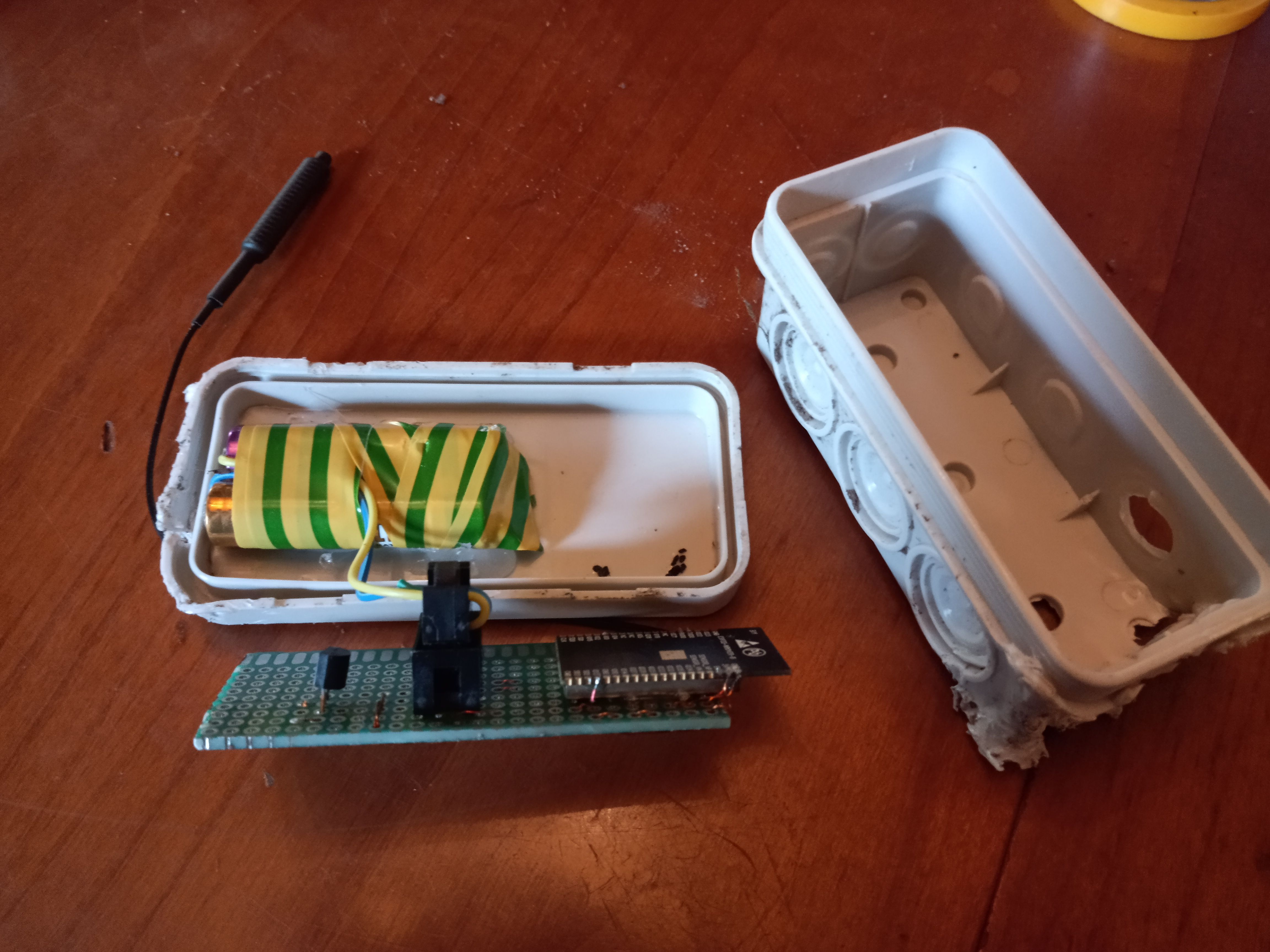

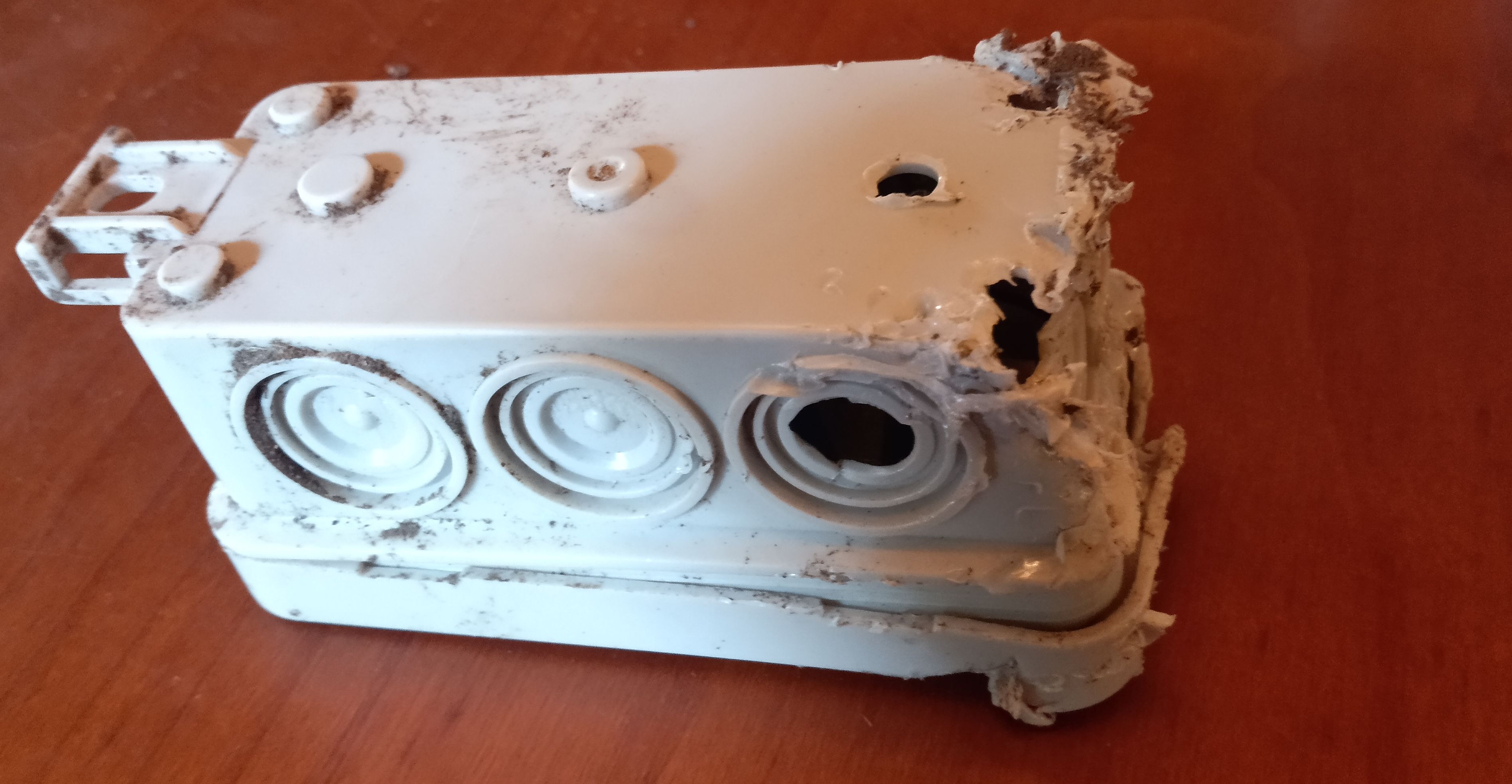

Захотелось посмотреть на работу esp32 от батареек. Собрал за денек простой датчик температуры, упаковал в герметичную коробку, положил на ступеньку на улице - смотреть, сколько проживет от батареек. Не прошло и недели, как датчик пропал, но температура продолжает приходить. После пятого обхода участка обнаружился под кустом - кто-то его очень старался съесть. Новую коробку привинчу высоко на стену. Посмотрим, сколько проживет.

Макетка то там зачем? Тупо дс18б20 к ногам прикрутить да питание подать...
А всю остальную обвязку ты тупо забыл.

Там обвязки то один резистор. В самом простом варианте, естественно.
rkit
Зарегистрирован: 23.11.2016
Нет, конденсатор на ресете тоже нужен, иначе стартует нестабильно. Ну и разъем для программирования нужен, чтобы не усложнять себе жизнь в процессе пусконаладки.
