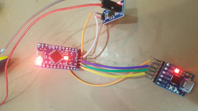

Здравствуйте,
Помогите разобраться (это мой первый опыт в пайке и микроконтроллерах)
Имеем:
2шт. Arduino Pro Mini покупал на 5V
1шт. Usb - UART преобразователь (6 пинов - 3v3, DTR, RXI, TXD, GND, 5V)
Проблема:
Питание ардуино через USB-UART преобразователь. Подключил первую pro mini, горит только один светодиод. Прошить через IDE не получилось (уходит в долгую загрузку прошивки, и потом вываливает какую-то ошибку)
Подключил вторую pro mini, родные светодиоды: один горит , второй моргает раз в секунду
В скетче прописываю светодиоду моргать так, как я хочу. Выгружаю скетч, нажимаю reset на pro mini. О чудо, светодиод на плате моргает так, как надо. Немного меняю скетч, выгружаю -> работает. Меняю ещё раз и всё, скетч не выгружается. Отключил USB от ПК, подождал, включил. Тот же светодиод почти не горит, отключил. Выждал время, подключил ещё раз. Светодиод ожил, но скетч не выгружается. Сейчас светодиод вообще не горит.
Печально, досадно. Что ж не так подскажите? В какую сторону смотреть? Что проверять
Делал:
1) Припаял гребенки (соплей вроде нет, паяльник на контактах долго не держал, сторонние элементы паяльником не задевал)
2) установил драйвера на USB-UART. В диспетчере устройств нормально определяется Silicon Labs CP210x....
3) Соединил pro mini с ПК по схеме:
ПК USB -> microUSB (на UART контроллере) -> ардуино
Таблица соединения проводов
UART контроллер -> pro mini
5V - VCC
GND - GND
RXI - TXI
TXI - RXI
пробовал соединять DTR - RST

Отпаял лишние провода, запаял всё, что возможно (Между всеми оголенными проводами расстояние 2мм есть точно).
Питание взял от стабилизатора на 5V
Сейчас светодиод (LED_BUILTIN) горит постоянно, при попытке записать скетч, начинает "затухать", мерцать. (Так и должно быть при загрузке скетча?). Сам скетч виснет на слове "Загрузка".

На фото земля GND не соединена. Без неё работать не будет.

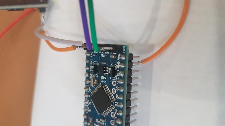

GND переходника и GND ардуины должны быть соединены
Да бросьте вы ЛЕД13, его свечение при загрузке не значит ровным счетом ничего. Разбирайтесь с проводами
danil_0
Зарегистрирован: 22.08.2020
Припаял GND переходника с GND ардуино (На фото нижний, второй с права пин, надеюсь так можно было)
Но проблема всё та же (
Ошибка в IDE:
avrdude: stk500_getsync() attempt 10 of 10: not in sync: resp=0x39
nik182
Зарегистрирован: 04.05.2015
DTR должен быть соединён с reset а не с gnd. В первом посте у Вас правильно написано. 5V - VCC, GND - GND, RXI - TXI, TXI - RXI, DTR - RST . Только так может нормально загружаться. Если не соединить DTR - RST то как писали в #12 загрузить скетч можно только отпустив (!) кнопку reset в момент появления в IDE надписи загрузка.

nik182
DTR и GND не туда припаяны.

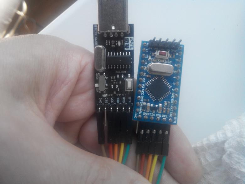

Я уже было думал, что умыл руки... Но тут оказалось, же уже почти, почти был успех:) Вот только зачем-то отключил от программатора землю. GND на программаторе и на Ардуино тоже должны быть соедеены. А на фото похоже, что GND с программатора впаяно в ресет.

Чтобы избежать путаницы и ненужного обсуждения:
1) Делаю внимательно. Сказали припаять GND преобразователя в GND ардуино. Значит я проверил - припаял :)
2) Сейчас DTR выпаял вообще. Кнопкой reset пользоватся умею (первые два раза через кнопку успешно прошил, DTR было отключено, а потом начались проблемы... вдруг, неожиданно и без причины)
Схема осталась всё та-же, что и на фото постом выше (только отпаял и выкинул провод DTR)

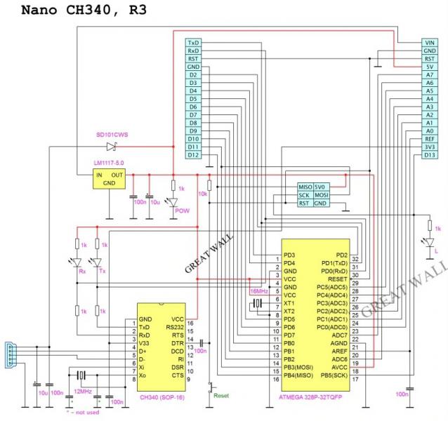

Если DTR не убита, проверяется тестером - в момент изменения скорости порта в терминале высокий уровень на ноге DTR должен на секунду обнулиться -  то подключить её к rst.
Да не надо ее к RST подключать, иначе никаких DTR на ардуине не было бы. На самом деле DTR на ардуине и так подключена к RST, но через конденсатор. А если напрямую кинуть на RTS, то ардуина не стартует, потому что низкий уровень там появляется далеко не на секунду
Да, согласен, подключать через емкость 100nf DTR адаптера к RST платы. DTR платы на разных схемах в сети подключен по разному. Надо смотреть на конкректной плате как подключено.
