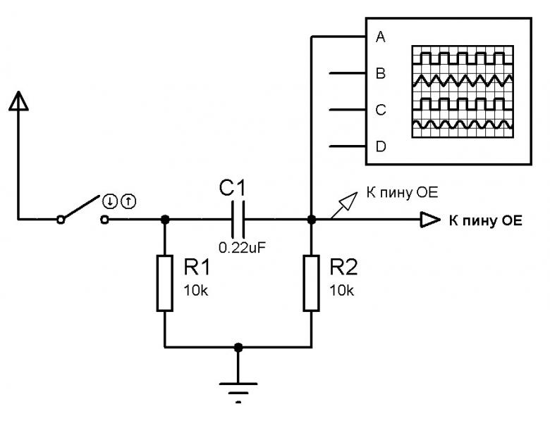

Хочу показать. Как это можно сделать без использования лишнего пина.
Собираем такую схему (я физически не собирал – моделировал в протеусе):
В момент включения питания (тумблером) конденсатор разряжен и потому напряжение на правой (по рисунку) обкладке конденсатора сразу же подскакивает практически до напряжения питания (появляется тот самый HIGH, который нам нужен, чтобы выходы сдвигового регистра оказались в высоимпедансном состоянии). По мере зарядки конденсатора, напряжение на правой обкладке спадает до нуля и тогда с регистром можно работать. Фокус в том, чтобы успеть проинициализировать регистр за то время, пока там держатся HIGH. А для того, чтобы успеть, нужно знать сколько у нас времени.
Слава Богу, время, которое там продержится HIGH рассчитать нетрудно. LOW на выходе появится тогда, когда напряжение упадёт до 0,3 от напряжения питания. Т.е. время здесь приблизительно равно постоянной времени.
T = C1 x R2
Если С1 в микрофарадах, а R2 – в килоомах, то время получится в миллисекундах.
Таким образом, при тех номиналах, что у меня на схеме, время получается 0,22*10 = 2,2 миллисекунды.
Собственно всё. Проверяем в протеусе. Осциллограмма в момент включения:
Здесь клетка по вертикали соответствует 0,5 вольта, а по горизонтали – 1 миллисекунде. Линии HIGH и LOW нарисованы на 3В и 1,5В соответсвеено (см. даташит на ATmega328P, разд. 30.2, стр. 313)
Как видите, время более или менее правильное.
Это приём можно применять везде, где нужно установить пин в некоторое состояние на некоторое время. например, именно так «нажимает на reset ардуины» микросхема CH340 в китайских «Нанах».
Евгений, 2.2 мс явно ОЧЕНЬ мало. На практике "холодная" загрузка Нано занимает не 2-3 - а сотни миллисекунд. Если бы выходы 595 находились  в случайном состоянии всего пару мс - никто бы этого и не заметил. А так при включении четко видно, что случайные выходы сдвигового остаются включенными значительное (по меркам МК) время - имхо десятые секунды.
Если надо - могу провести натурный опыт, у меня валяется планка с двумя 595 и светодиодами на выходах.
Так формула ж приведена, кому сколько надо, тот столько и посчитает. Нужны сотни миллисекунд - ставим десятки микрофарад да и резистор можно побольше (до полусотни-сотни килоом мне кажется, нормально).

Прошу прощения за некропостинг, а какова роль R1 в этой схеме?
Dinosaur пишет:
Чтобы при выключении питания конденсатору было куда разряжаться. Если этот резистор убрать, то, после выключения питания, конденсатор будет оставаться заряженным весьма продолжительное время. Он, конечно, будет разряжаться, но очень медленно. Тогда, при повторном включении питания, схема не выполнит своего предназначения, т.к. её суть в том, что HIGH попадает на OE на время зарядки конденсатора, а если он уже и так заряжен, то HIGH туда не попадёт.

Для входов стандартной логики нельзя использовать такие заваленные фронты - это вызывает тонны проблем на практике.

По-моему использование входа MR(10 нога) куда продуктивнее

Alexey_Rem пишет:
Вот только она сбрасывает регистр, но не защелку... Потом CLK необходимо дёрнуть чтобы до защелки нули на выхода дошли
