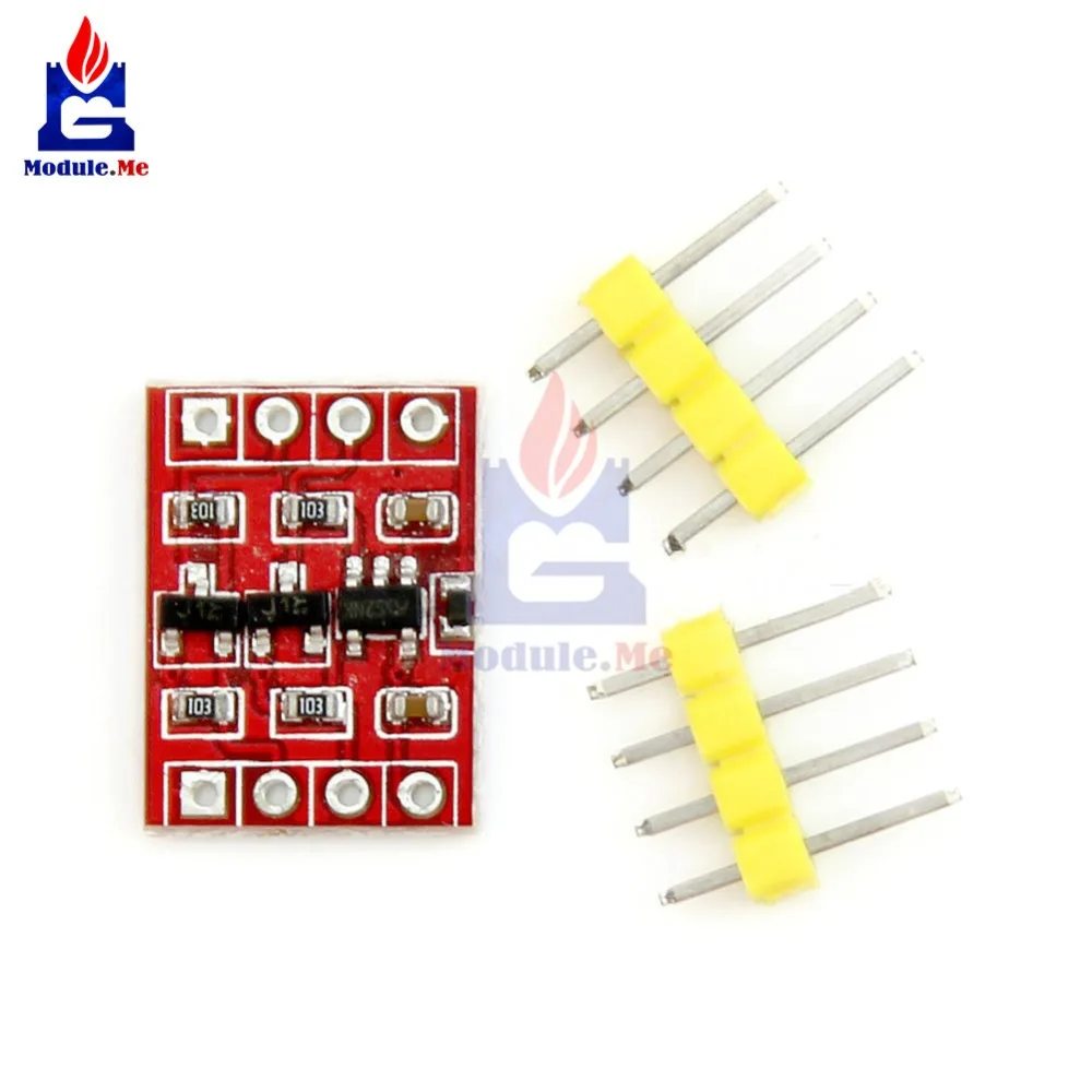

Можно использовать делитель из резисторов по 10k на линии SDA и SCL ?
Ну, я предпочитаю на транзисторах всегда делать, так что не буду обнадёживать ответом про резисторы.
В принципе, физически I2C должен как open drain реализовываться и не бояться повышенного напряжение, но я не знаю на самом деле - как в этом оранже всё унутре.

Чем  на транзисторе лучше чем на двух резисторах?

Irinka пишет:
Как минимум - тем, что он в обе стороны корректно работает.
Да и мне проще поставить вот такое на плату:
