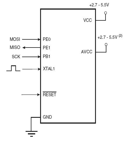

День добрый. Нужна помощь новичку.
Имею вот такую ошибку:
 Using Port                    : usb
 Using Programmer              : stk500v2
avrdude: usbdev_open(): did not find any USB device "usb" (0x03eb:0x2104)
Теперь по порядку:
1. Добавил в ISP через Менеджер Плат MegaCore, дабы запрограммировать Atmega128
3. Все пины программатора и МК соединены верно.
4. Винда у меня 7 х64. И она определяет программатор как CH340. При помощи "Zadig" накатал libusb-win32. Устройство начало определяться как USB2.0-Serial, ошибка не пропала. В последствии принудительно обозвал устройство AVRISP mkII. Но проблема не исчезла.
Устал гуглить, не могу найти решение проблемы. Подскажите пожалуйста что делать, может быть кто сталкивался?

Komandir
Komandir аватар
Зарегистрирован: 18.08.2018
Плохая связь или неверное соединение nano vs 128
DiegoUnderDark
Зарегистрирован: 30.09.2020
Komandir пишет:
Проверил, даже мультиметром все протыкал, и питание и т.д.
Дело не в Device Signature ?
И что такое "use -F to override this check."
Komandir
Komandir аватар
128ая в каком виде то ?
Сигнатура считывается не верно - показатель плохой связи.
-f игнорировать ошибки - это не выход в данном случае, так как сигнатура кардинально не верна !

DiegoUnderDark
Komandir пишет:
https://yadi.sk/i/NtYJyDIl2jubNw
Komandir
Komandir аватар
Могли фьюзы зашить с запретом перепрограммирования
DiegoUnderDark
dimax пишет:
DiegoUnderDark пишет:
Очевидно, что наиболее вероятна ошибка подключения. Вы так включаете?
Вот тут вы меня крепко озадачили. Я подключаюсь вот так: https://yadi.sk/i/IcBEvD__zev2qg
Komandir
Komandir аватар
Ресет с nano откуда берете ???
DiegoUnderDark
Komandir пишет:
Вопрос видать в точку. Не с 10 пина как написано в коде "#define RESET     10 // Use pin 10 to reset the target rather than SS"
Сейчас попробуем поменять.
DiegoUnderDark
Огромное спасибо, кажись заработало. Завтра продолжу испытания )
